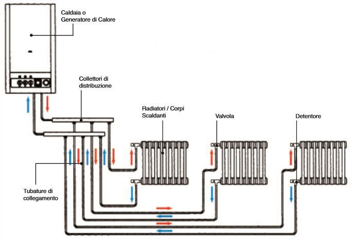

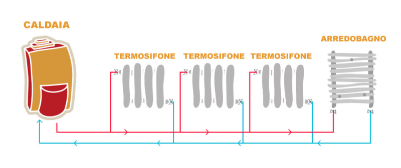

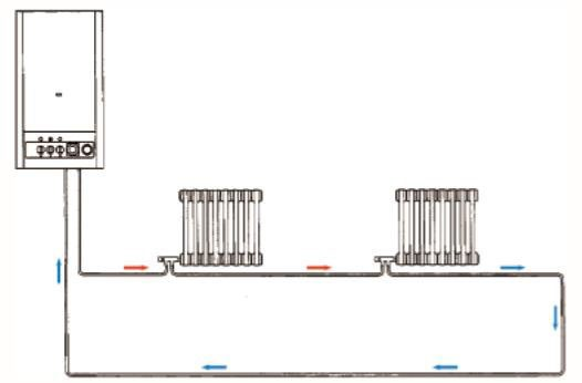

Non propio eguale
La Alde lavora come i vecchi impianti monotubo
dove il primo radiatore scalda moltissimo e l'ultimo quasi niente
Mentre a casa da alcuni decenni si usa il doppio tubo
Dove tutti gli elementi riscaldano egualmente e si possono regolare con le valvole termostatiche.
Costerebbe pochissimo di più avere un tubo di ritorno vicino alla mandata ?
A dove si può si usano tubazioni singole per ogni elemento o camera,
ed allora la temperatura è ottimamente bilanciata e regolabile.
Probabilmente su qualche Morelo Palace si usa questo sistema !

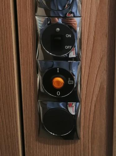

Ciao, aggiungo un quesito, sono nuovo dell'Alde, ho la 3020 sul nuovo camper e mi son letto tutte le pagine della discussione. Però nulla sarà come smanettarci su.
Il concessionario mi ha detto che il mio camper non ha lo scambiatore a piastre, che è optional. In Germania o Inghilterra ho letto di gente che lo ha trovato sul camper senza averlo chiesto come optional.
Ma l'interruttore arancione che si vede nella foto, mi sapete dire cosa sia? Sembra quello della pompa di ricircolo per scaldare il motore, cosa che presuppone di avere lo scambiatore...
E l'interruttore sopra?

Clint
Clint
01/09/2008 12883
Inserito il 23/05/2020 alle: 11:47:00
In risposta al messaggio di Ikigai del 23/05/2020 alle 10:02:52
Ciao, aggiungo un quesito, sono nuovo dell'Alde, ho la 3020 sul nuovo camper e mi son letto tutte le pagine della discussione. Però nulla sarà come smanettarci su. Il concessionario mi ha detto che il mio camper non ha
lo scambiatore a piastre, che è optional. In Germania o Inghilterra ho letto di gente che lo ha trovato sul camper senza averlo chiesto come optional.  Ma l'interruttore arancione che si vede nella foto, mi sapete dire cosa sia? Sembra quello della pompa di ricircolo per scaldare il motore, cosa che presuppone di avere lo scambiatore...  E l'interruttore sopra?
Se non c'è lo scambiatore di calore Alde non c'è neache la pompa per riscaldare il motore.

Inserito il 23/05/2020 alle: 13:35:58
Dal immagine io direi che da quel interruttore si accende la resistenza elettrica del serbatoio delle acque grigie !

Inserito il 23/05/2020 alle: 14:02:29
In risposta al messaggio di mamodj del 23/05/2020 alle 13:35:58
Giusto, non ci avevo pensato cheeky​​​​​​...

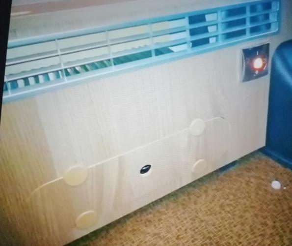

Inserito il 22/06/2020 alle: 17:13:50
La Burstner ha sorpreso anche il concessionario...
Mi è arrivato il video illustrativo fatto dal concessionario per spiegare l'uso dei vari servizi, e nonostante mi avessero detto più volte che non ci sarebbe stato...
lo scambiatore c'è. laugh
C'è un pulsante sul cruscotto con una ventolina che dicono serva per far circolare l'acqua del radiatore nello scambiatore a piastre una volta aperto il rubinetto sotto la dinette e attivato il display dell'Alde impostando la temperatura voluta, senza attivare riscaldamento a gas o elettrico. C'è poi il pulsante sotto la dinette centrale che attiva la pompa di circolazione del liquido motore a motore fermo, per la funzione opposta prima delle partenze se fa molto freddo. In tal caso il video dice che occorre lasciare il quadro acceso e premere sempre il pulsante con la ventolina del cruscotto... non ho capito che funzione abbia sto pulsante...
