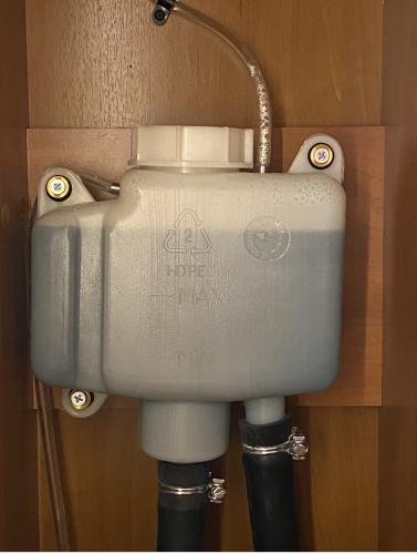

Inserito il 06/11/2020 alle: 10:57:10
49F787DE-2A9E-43DC-AC2F-2391D218099A.jpegBuongiorno a tutti
sono qui a chiedervi un parere in quanto stamane avevo appuntamento dal conce per il rabbocco dell’impianto ed il cui liquido era alla giunzione tra manicotto e serbatoio.
Fatto rabbocco, fermato tra min e max (un dito appena sopra il punto intermedio) ed acceso Alde impostando a 30° ed acceso anche il primo step dell’acqua calda!
Dopo circa un’ora il livello è salito di molto (come da foto).
È normale che raggiunga quel livello?
O ritenete eccessivo il livello raggiunto e quindi opportuno che ne aspiri una minima quantità?

Inserito il 06/11/2020 alle: 12:09:24
In risposta al messaggio di grattachecca del 06/11/2020 alle 10:57:10
Buongiorno a tutti sono qui a chiedervi un parere in quanto stamane avevo appuntamento dal conce per il rabbocco dell’impianto ed il cui liquido era alla giunzione tra manicotto e serbatoio. Fatto rabbocco, fermato tra
min e max (un dito appena sopra il punto intermedio) ed acceso Alde impostando a 30° ed acceso anche il primo step dell’acqua calda! Dopo circa un’ora il livello è salito di molto (come da foto). È normale che raggiunga quel livello? O ritenete eccessivo il livello raggiunto e quindi opportuno che ne aspiri una minima quantità? Grazie mille in anticipo
E' normale che il liquido riscaldandosi si espanda.
Non è necessario che tu aspiri nulla, c'è un apposito tubicino di troppo pieno (visibile a sx nella tua foto) che s'innesta (clip argentata) subito sotto il tappo bianco, e che se il livello dovesse salire ancora sfiaterà il liquido in eccesso.

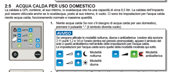

Ciao, il manuale dice che si può usare il riscaldamento anche senza acqua. Il ché ha una logica, se uno finisce l'acqua di notte che fa, congela pure?wink
Camper for Life
fd3x
fd3x
22/04/2015 1583
Inserito il 06/11/2020 alle: 15:27:58
In risposta al messaggio di Ikigai del 06/11/2020 alle 14:48:45
laugh giusto
Si è vero, sul manuale di uso c'è scritto che si può usare la caldaia senza acqua sanitaria, anche se proprio su questo spazio dedicato al riscaldamento Alde qualcuno sostiene che non sia molto salutare per la caldaia. Io ho utilizzato la caldaia anche senza acqua sanitaria, però se posso evito di farlo.

Inserito il 06/11/2020 alle: 15:36:26
In risposta al messaggio di Dash del 06/11/2020 alle 12:09:24
E' normale che il liquido riscaldandosi si espanda. Non è necessario che tu aspiri nulla, c'è un apposito tubicino di troppo pieno (visibile a sx nella tua foto) che s'innesta (clip argentata) subito sotto il tappo bianco, e che se il livello dovesse salire ancora sfiaterà il liquido in eccesso. Ciao da Dash
Grazie mille Dash! smiley

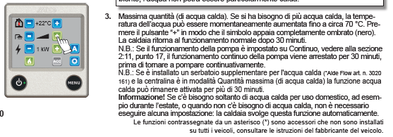

Avrei una domanda da rivolgervi.
Ho avuto l'impressione, verificherò meglio, che le due tacche relative a "molta acqua calda" diventassero autonomamente dopo poco una tacca sola. Non so se mi sono spiegato. Cioè io imposto molta acqua calda e quindi due tacche nere ma poi quando dopo un poco vado a controllare vedo una sola tacca.
Secondo me 3 sono le possibilità:
  1. Inavvertitamente sfioro il monitor;
  2. Una volta raggiunta la temperatura massima di riscaldamento l'acqua sanitaria non viene più scaldata e si abbassa di una tacca il potenziometro;
  3. C'è un qualche accidenti di problema a me ignoto.
Idee?
Carlo
Ikigai
Ikigai
10/01/2020 400
Inserito il 06/11/2020 alle: 15:59:21
In risposta al messaggio di fd3x del 06/11/2020 alle 15:40:54
Avrei una domanda da rivolgervi. Ho avuto l'impressione, verificherò meglio, che le due tacche relative a molta acqua calda diventassero autonomamente dopo poco una tacca sola. Non so se mi sono spiegato. Cioè io imposto
molta acqua calda e quindi due tacche nere ma poi quando dopo un poco vado a controllare vedo una sola tacca.  Secondo me 3 sono le possibilità: Inavvertitamente sfioro il monitor; Una volta raggiunta la temperatura massima di riscaldamento l'acqua sanitaria non viene più scaldata e si abbassa di una tacca il potenziometro; C'è un qualche accidenti di problema a me ignoto.Idee?
La seconda che hai detto smiley
Dopo 30 minuti torna alla situazione normale.

Inserito il 06/11/2020 alle: 16:11:14
In risposta al messaggio di Ikigai del 06/11/2020 alle 15:59:21
La seconda che hai detto  Dopo 30 minuti torna alla situazione normale.
thank yousmiley
Ammetto che sono stato pigro, avessi sfogliato il manuale mi sarei risposto da solo
