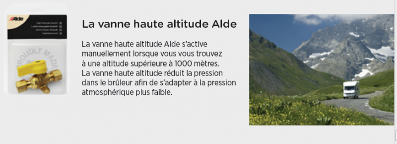

In linea di massima no (sono stato varie volte in Val Badia che è circa 1600 mt slm), lo scorso Natale ho avuto un pò di problemi ma ero reduce da una rottura di un tubo, che aveva fatto uscire molto glicole, riparato dal
conce che (secondo lui aveva spurgato e rabboccato). Invece ho passato la vacanza a spurgare e rabboccare il glicole, ma alla fine ho vinto io! Per rumori strani cosa intendi, tipo gorgoglio o altro? Grazie
Alde%20alte%20quote%202.PNGRumori strani dal bruciatore o dal tubo di scarico fumi.
Clint no mai avuti rumori dal bruciatore ne fumi dal tubo di scarico.
Ho visto il rubinetto che mi dicevi, ma dovrei farlo montare, non mio fido a lavorare sul gas (per tutto il resto mi arrangiosmiley).
Comunque grazie del consiglio, sei gentilissimo!!
