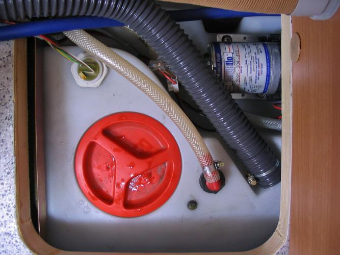

Inserito il 03/12/2017 alle: 09:11:44
Ho trovato una foto dove si vede il raccordo a 90° di colore rosso con relativo tubo retato che fa da troppo pieno.
Ciao Fabio
