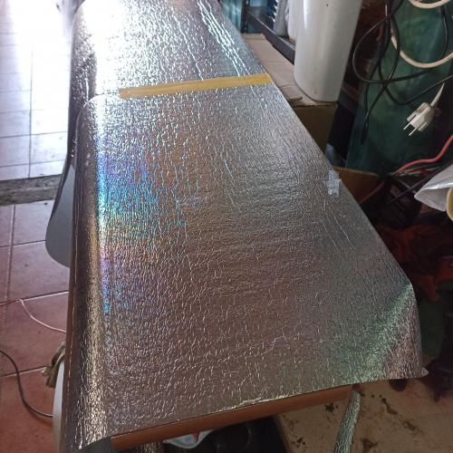

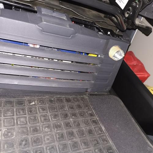

Fatto, ho portato 2 tubi piccoli al sedile guidatore, 2 giorni di lavoro e un sacco di imprevisti, ma ce l'ho fatta

Alla fine ho portato due bocchette sotto il sedile guidatore, una rivolta avanti e l'altra rivolta verso il sedile passeggero, sicuramente meglio di prima, poi ho smontato tutta la paratia sopra la stufa e l'ho isolata in modo che il calore non si trasmetta al materasso, ora devo trovare il tempo di andare al freddo a collaudare. Grazie a tutti per la collaborazione attiva nelle informazioni.

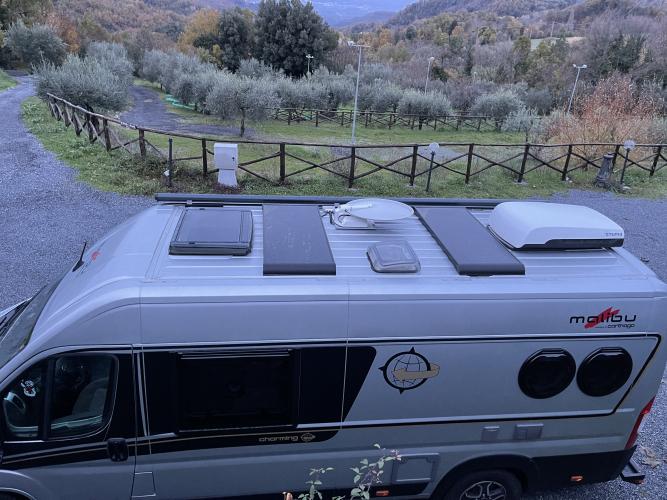

Il mio (MY 2020) è uscito equipaggiato con 2 batterie servizi al gel (ho frigo a compressore).
Sicuro che il caricabatterie / centralina Schaudt  presente sotto sedile di guida vada bene anche x litio? Ha la possibilità di selezione solo tra batterie tradizionali e gel (almeno il mio).
Un saluto da Vittorio.
giuan
giuan
28/11/2007 386
Inserito il 27/02/2022 alle: 18:33:50
In risposta al messaggio di PaoloN del 23/02/2022 alle 13:37:45
Ciao a tutti, io sto aspettando il 640LE Coupe Charming su Ducato 160cv,  sui mezzi recenti sapete mica il modello di booster che Malibu monta. Monterò una batteria LiFePo4 da 120Ah e volevo risparmiarmi l’acquisto di uno Sterling Power, ma non so se il booster che monterà sarà sufficiente. grazie mille per l’aiuto. Paolo
Ciao PaoloN, sul mio Malibù 640 LE del giugno 2020, hanno montato:
- centralina SCHAUDT 262-4 che ha le posizioni Gel - Saure (settaggio Gel);
- booster WA 121525 che ha le posizioni Gel-Saure / AGM / Lithium (settaggio Lithium) max 28A efficienza 94%;
- batteria al litio Super B da 90 Ah con BSM integrato.
Sono 2 anni che la uso, nessun problema e batteria sempre a livelli di carica alti, pur con utilizzo della truma D6E.
Ho 2 pannelli solari che ho montato personalmente come pure Efoy Comfort 140 (che passo da un camper all'altro) e che ha la modalità di carica per Lifepo4.
Gianni.
