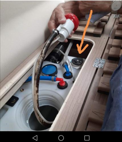

Grazie a tutti per le risposte. Il dubbio sulla pompa dell’acqua che si avvia a serbatoio vuoto forse è un retaggio che ho dal vecchio mansardato che invece era dotato di pressostato. In questo caso la pompa cerca di tenere l’impianto in pressione.
Qui mi sembra invece di aver capito che la pompa si attiva solo all’apertura del rubinetto indipendentemente dalla pressione dell’impianto quindi al serbatoio vuoto non aprendo rubinetti non dovrebbe innescarsi.
Per lo svuotamento del serbatoio delle acque chiare smonto il letto e provo a cercare il pomello che mi avete indicato.

Non devi smontare il letto... ma solo sollevare il materasso in zona finestra lato dx. Trovi una piccola porzione di rete a doghe amovibile. Sotto ci sono tappo serbatoio e "volantino" per scarico acqua. Hai il manuale di istruzioni del mezzo? Riporta tutto chiaramente. Buona serata. Vittorio.

Inserito il 03/11/2022 alle: 08:23:06
Agevolo foto,  dal web, dove ho indicato il pomellino   IMG-20221103-WA0000.jpg

In risposta al messaggio di pischellino del 03/11/2022 alle 08:23:06
Molto chiaro grazie.
