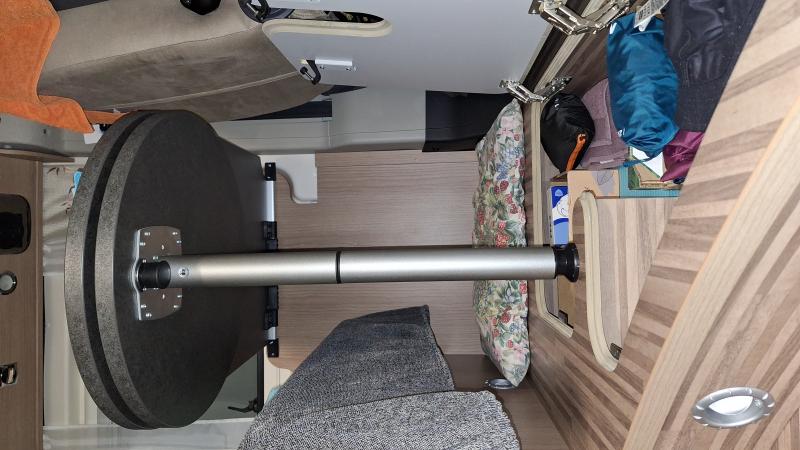

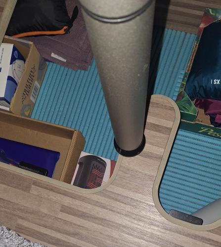

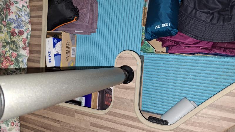

Inserito il 12/10/2024 alle: 14:39:12
Con il passare del tempo la gamba tavolo del mio 640 è sempre più "fuori centro" rispetto al punto di appoggio previsto sul pavimento. Da nuovo lo era molto meno; ora per aprire la botola è necessario sollevare il tavolo, sperando non sia ora di pranzo..
Non vedo, nel tavolo, alcuna possibilità di registrazione della posizione di "caduta" della gamba; è solo modificabile di qualche cm la lunghezza della stessa gamba ma così non si risolve il problema. Sembra quasi che il tavolo si sia accorciato... Qualcuno ha avuto lo stesso problema ed è riuscito a risolvere? Grazie e buona giornata. Vittorio.

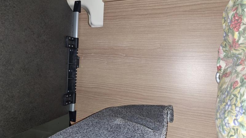

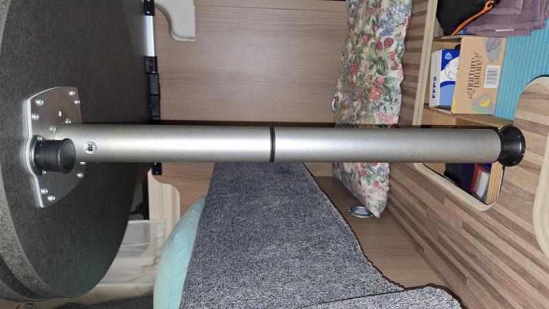

Inserito il 12/10/2024 alle: 18:19:07
Grazie, prima di tutto, per le risposte.
@ Armando: il piano del tavolo non pare imbarcato e giochi (all'attacco latetale tavolo e all'attacco gamba/porzione tavolo rotante) proprio non ce ne sono.
@ PDR: aggiungo qualche foto.20241012_163958.jpg20241012_163938.jpg20241012_163929.jpg
@ Mimmo: il tavolo e' ben parallelo al pavimento. Se svito ulteriormente il piede in plastica della gamba (allungandola) la situazione ovviamente migliora ma non tanto da poter aprire la botola. Però mi trovo con il tavolo inclinato verso la parete e non più orizzontale.
@ Furio: tavolo ben agganciato, anche cambiandogli posizione (avanti/indietro) lungo binario la situazione non cambia. La gamba mi sembra dritta. Posso staccare solo parte inferiore, mi sembra di ricordare che il segmento superiore (quello presso l'articolazione porzione rotante tavolo) sia fissa al tavolo stesso. Ora controllo.
Grazie ancora e buona serata. Vittorio.

Inserito il 12/10/2024 alle: 19:32:01
In risposta al messaggio di vadopiano del 12/10/2024 alle 18:19:07
Grazie, prima di tutto, per le risposte. @ Armando: il piano del tavolo non pare imbarcato e giochi (all'attacco latetale tavolo e all'attacco gamba/porzione tavolo rotante) proprio non ce ne sono.  @ PDR: aggiungo qualche
foto. @ Mimmo: il tavolo e' ben parallelo al pavimento. Se svito ulteriormente il piede in plastica della gamba (allungandola) la situazione ovviamente migliora ma non tanto da poter aprire la botola. Però mi trovo con il tavolo inclinato verso la parete e non più orizzontale. @ Furio: tavolo ben agganciato, anche cambiandogli posizione (avanti/indietro) lungo binario la situazione non cambia. La gamba mi sembra dritta. Posso staccare solo parte inferiore, mi sembra di ricordare che il segmento superiore (quello presso l'articolazione porzione rotante tavolo) sia fissa al tavolo stesso. Ora controllo. Grazie ancora e buona serata. Vittorio.
La mia gamba è molto simile, penso possa essersi mosso il pezzo nero in plastica superiore, quel tanto che basta a farlo andare fuori "piombo"

Et voila: la gamba "cade" nel posto giusto! Non ho capito però come sia successo... Ho smontato e scomposto il tavolo e la sua articolazione, tolto la gamba nei suoi 2 pezzi (dado autobloccante da 17 mm), tolto le tante autofilettanti che fissano le 2 piastre per la rotazione della porzione tonda e... tira di qua, spingi di la (le 2 piastre), rimontando il tutto ho constato che era andato a posto.
Ora mi sono accorto che i ganci in plastica che fissano il tavolo al binario sulla parete hanno un notevole gioco sul binario stesso. Sicuramente in marcia il tavolo balla, contribuendo alla rumorosità generale che io ho sempre attribuito agli oscuranti/zanzariere finestre. Penserò anche a questo... per ora mi riposo.

Inserito il 13/10/2024 alle: 13:13:44
In risposta al messaggio di vadopiano del 13/10/2024 alle 12:22:52
Et voila: la gamba cade nel posto giusto! Non ho capito però come sia successo... Ho smontato e scomposto il tavolo e la sua articolazione, tolto la gamba nei suoi 2 pezzi (dado autobloccante da 17 mm), tolto le tante autofilettanti
che fissano le 2 piastre per la rotazione della porzione tonda e... tira di qua, spingi di la (le 2 piastre), rimontando il tutto ho constato che era andato a posto.  Ora mi sono accorto che i ganci in plastica che fissano il tavolo al binario sulla parete hanno un notevole gioco sul binario stesso. Sicuramente in marcia il tavolo balla, contribuendo alla rumorosità generale che io ho sempre attribuito agli oscuranti/zanzariere finestre. Penserò anche a questo... per ora mi riposo. Un saluto da Vittorio.
Quindi alla fine era il collegamento tavolo parete.
Da verificare il fissaggio del binario, delle parti avvitate al ta olo, eventuali usure del sistema, in ultimo, ipotesi meno probabile, la parete in legno stessa che di serie ha tendenza.a flettere, perché non è aderente al rivestimento del furgone ma c'è dello spazio.
