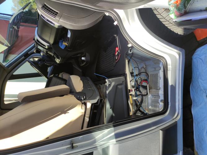

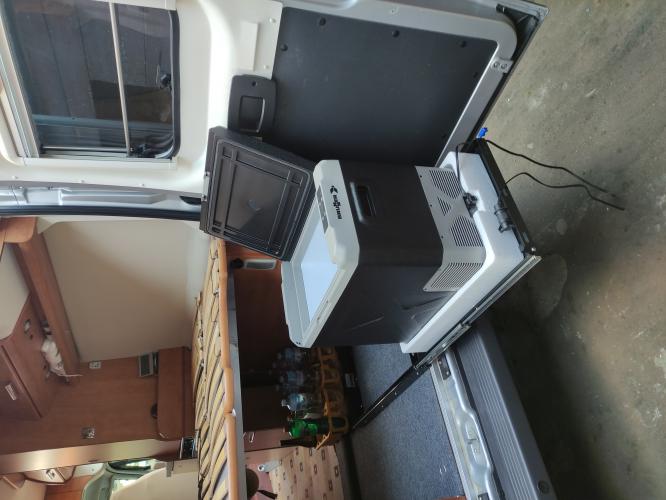

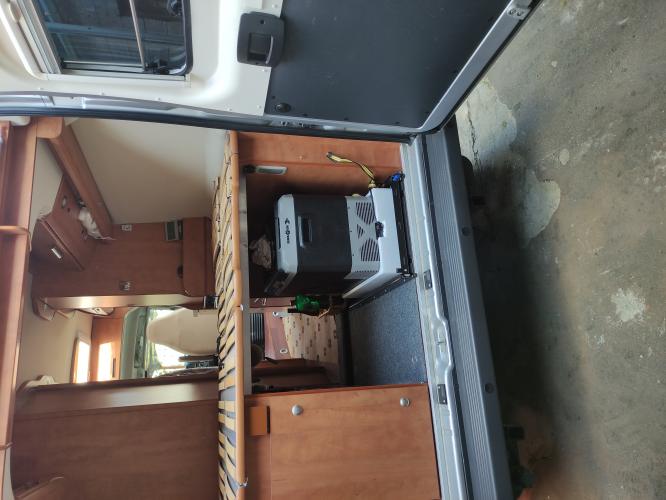

Buongiorno a tutti, ogni tanto arrivo con qualche modifica, ora ho predisposto per l'estate il frigo portatile a compressore1730133477632.jpg1730133477621.jpg1730133477604.jpg

Buona serata a tutti.  Stavo aggiornando l'impianto elettrico servizi del mio Malibu 600 DB, passando alla batteria al litio dopo che la vecchia gel mi aveva abbondonato. Di fatto l'ho completato, ed al momento del collaudo
funziona quasi tutto; frigo, Truma, luci di servizio: La BS viene caricata dall'alternatore correttamente tramite il convertitore DC-DC. Dico quasi perché l'unico neo, purtroppo, è dato dall'interruttore 12V posto sul pannello di controllo che non dà segni di vita. La sua mancata accensione non permette quindi il funzionamento di tutte le altre luci del Van e della pompa dell'acqua ad esso collegati. Ho più volte rivisto le connessioni tra EBL-262-3, (dalla quale ho provveduto a scollegare il relè di separazione come da indicazioni date a suo tempo da Moby Dick, portando il D+ al di fuori di essa) DC-DC e batterie: niente! Sembra tutto regolare. Misurata anche la tensione all'entrata della EBL con il tester; risulta regolare anch'essa. Chiedo quindi un vostro parere; secondo voi, che cosa sto omettendo o sbagliando? Grazie a tutti in anticipo.
Grazie.
Comunque ho risolto. Provati con il tester ad uno ad uno tutti i collegamenti della EBL e trovato il falso contatto in corrispondenza del controllo 12V. Ora finalmente funziona tutto. Grande soddisfazione.
Un saluto a tutti.

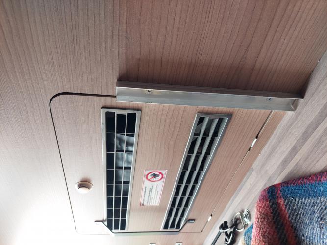

Nel frattempo oggi ho fatto un upgrade al gradino letto/paratia garage, il cui fissaggio era una delle cose che meno mi erano piaciute quando avevo scelto questo mezzo.
Come è noto esiste un unico fissaggio sul mobilio lato dx a mezzo di due perni, cosicché spesso la paratia si muove avanti e indietro, con il rischio che, in caso di forte frenata, i bagagli possano sfondare tutto.
Ho quindi proceduto a fissare un profilo di alluminio con bulloni passanti alla parete di sx, con funzione di guida ad un listello fissato in corrispondenza sul fianco del gradino.
A questo punto l'insieme è ben bloccato e comunque resta sfilabile svitando i due perni originali e sollevando il tutto di circa 30 cm.
Ho completato il lavoro aggiungendo una piccola calamita che permette allo sportello del gradino di rimanere aperto quando si  ripongono degli oggetti al suo interno.

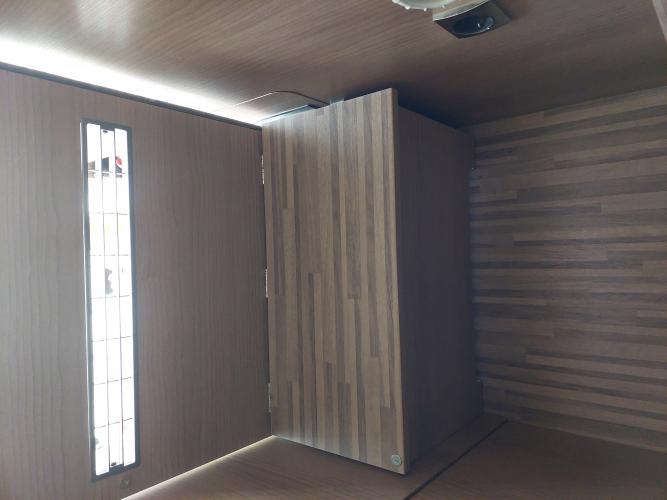

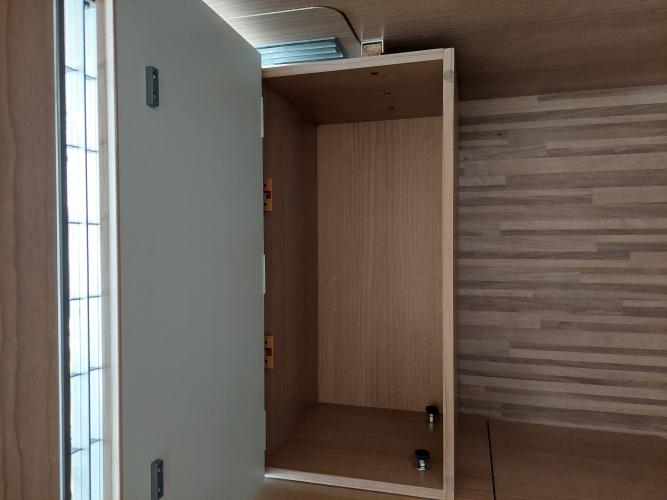

Ce l'ho fatta, sono riuscito a fare passare il cavo, con molta molta pazienza.
Grazie ancora per l'invito a non desistere!
Ora:
E prima:
Furio
