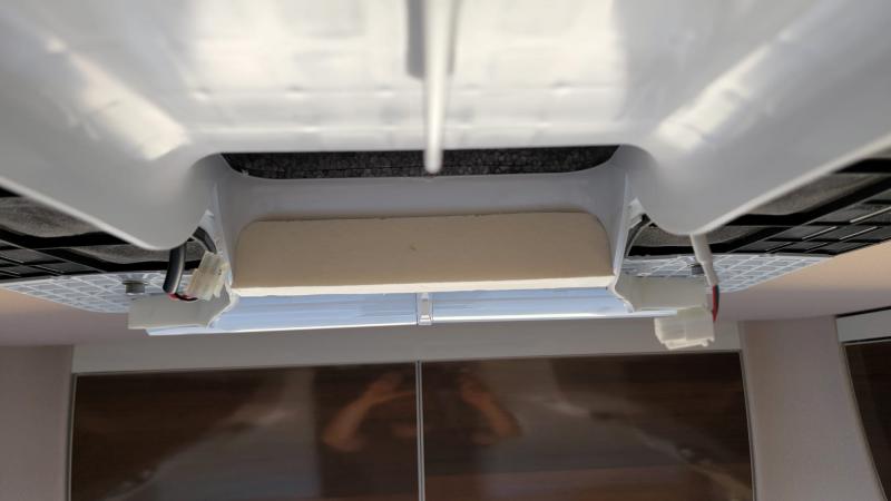

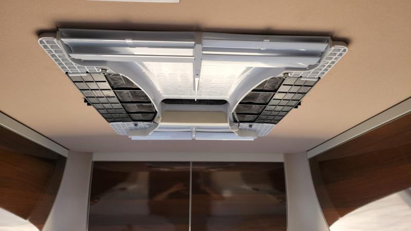

Inserito il 03/12/2024 alle: 10:02:25
In risposta al messaggio di mimmo69 del 02/12/2024 alle 20:25:57
Anche io ho chiuso quasi del tutto l'uscita posteriore del dometic a tetto e l'aria arriva in dinette raffrescando completamente il van. Diversamente, data la lunghezza (636) non ci arriva. Così ho evitato il troppo freddo
a letto e il poco freddo in dinette. Con un pezzo di polistirene estruso sagomato ho chiuso l'uscita posteriore (in realtà successivamente gli ho praticato 3 fori per creare un minimo di ricircolo). Riposizionando il pannello di chiusura, il polistirene viene bloccato.
Il mio condizionatore è differente è il 1700 freshjet dometic che per chiudere la parte posteriore ha una leva che fa deviare il flusso avanti dietro o entrambe ma mettendolo solo davanti nel 636, (essondo non troppo potente perché ha un consumo limitato per andare sulle colonnine da 3 amp.) Il fresco si percepisce appena dal sedile passeggero mentre dal sedile guida non arriva nulla perché rimane nascosto dalla parete del bagno allora ho proprio costruito una canalizzazione che porta l'aria davanti e quando siamo a letto inverto il flusso con il suo deviatore originale.
Prossimo camper se mai ci sarà la prima cosa sarà mettere il condizionatore nella parte centrale del mezzo per avere i flussi bilanciati avanti e dietro perché come nel mio caso per sfuttare il foro dell' oblò posteriore come quasi tutti i van, dietro si congela e davanti è quasi nullo.
Ora cerco qualche foto della canalizzazione.

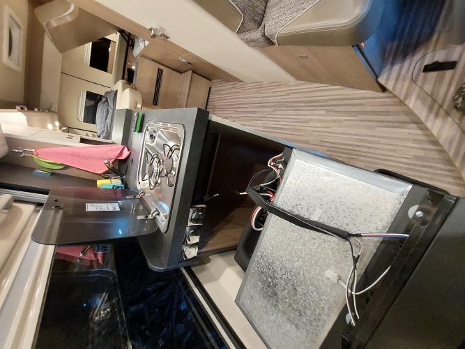

Inserito il 03/12/2024 alle: 11:05:57

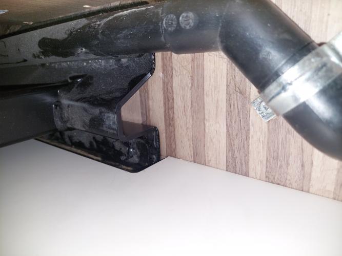

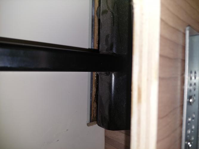

E anche questa è  risolta.
Un fankiulo agli allestitori di barche, camper e affini, come al solito quello che non si vede non è oggetto di cura da parte loro.
Fin dal primo giorno in viaggio sullo sconnesso il piano cottura emetteva un suono da vibrazione metallica, tipo lamierino non fissato. Il conce ovviamente mi aveva detto che quei piani cottura a volte vibrano, insomma, era normale.
Oggi ho tirato fuori il frigo dal suo alloggiamento (è sufficiente svitare le 4 viti coperte da tappini poste sulle pareti laterali interne del frigo stesso), e ho scoperto che i fili degli interuttori delle luci (ovviamente liberi e senza guaina) battevano sul lamierino posto sotto al piano cottura, producendo quel rumore.
Risolto con una fascetta.
Con l'occasione ho potuto notare anche l'assenza di una griglia di areazione per il gruppo compressore del povero frigo, costretto a raffreddarsi con laria che riesce a passare in quei pochi millimetri di spazio tra le pareti del mobile e quelle del frigo stesso. Probabile che questo sarà oggetto di un mio prossimo intervento, ovvero il montaggio di una bella griglia di areazione montata in basso lato portellone, dove possa affluire aria fresca in maggior quantità.
Questo lavoro lo avevo già fatto sulle barche, con grandi miglioramenti delle prestazioni dei frigoriferi a fronte di minor consumi di energia.
Furio

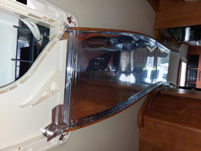

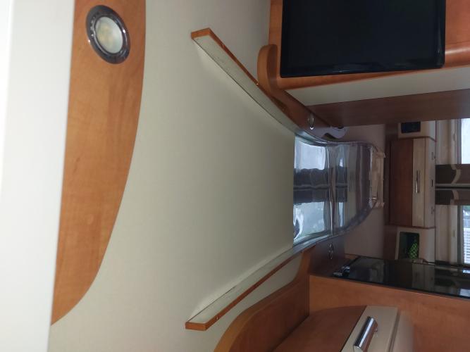

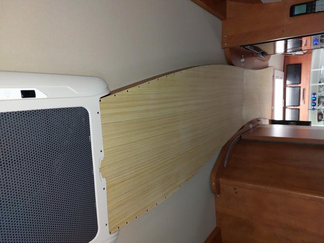

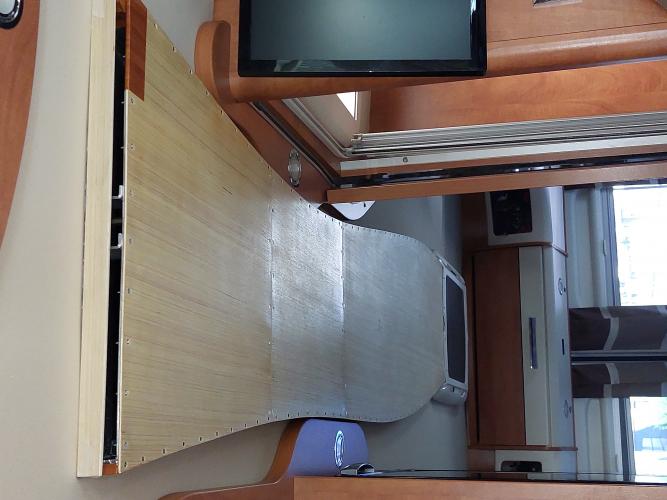

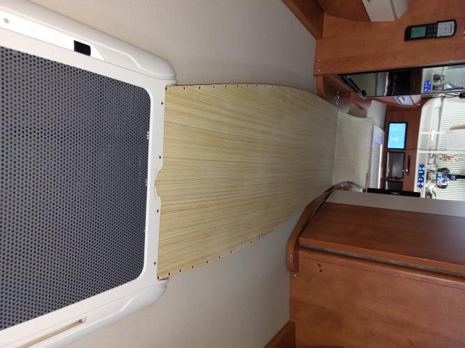

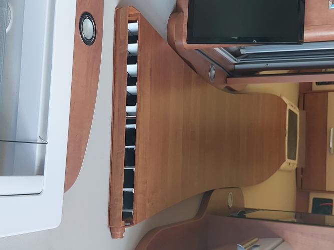

Moby  Dick
Moby Dick
15/11/2017 623

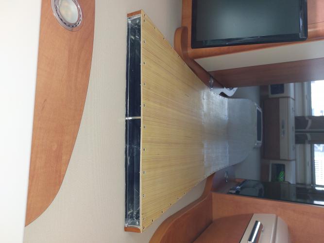

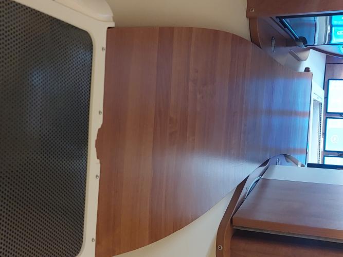

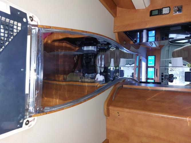

Inserito il 03/12/2024 alle: 11:48:27
In risposta al messaggio di Moby Dick del 03/12/2024 alle 10:02:25
perché ha un consumo limitato per andare sulle colonnine da 3 amp.) Il fresco si percepisce appena dal sedile passeggero mentre dal sedile guida non arriva nulla perché rimane nascosto dalla parete del bagno allora ho proprio costruito una canalizzazione che porta l'aria davanti e quando siamo a letto inverto il flusso con il suo deviatore originale. Prossimo camper se mai ci sarà la prima cosa sarà mettere il condizionatore nella parte centrale del mezzo per avere i flussi bilanciati avanti e dietro perché come nel mio caso per sfuttare il foro dell' oblò posteriore come quasi tutti i van, dietro si congela e davanti è quasi nullo. Ora cerco qualche foto della canalizzazione.
Ecco alcune foto anche se sono coricate SX
20240426_130952(1).jpg20240426_131018(1).jpg20240426_194101(1).jpg20240504_112534(1).jpg20240504_112644(1).jpg20240509_111919(1).jpg20240509_112024(1).jpg20240828_172432(1).jpg20240828_172526(1).jpg
Finalmente la bocchetta anteriore del condizionatore ora è prolungata in dinette con una resa ottimale sull'anteriore specie per il lato guida

Complimenti per il bel lavoro!
Furio
mimmo69
mimmo69
21/09/2009 5378
Inserito il 03/12/2024 alle: 15:51:33
Accidenti! Un controsoffitto laugh

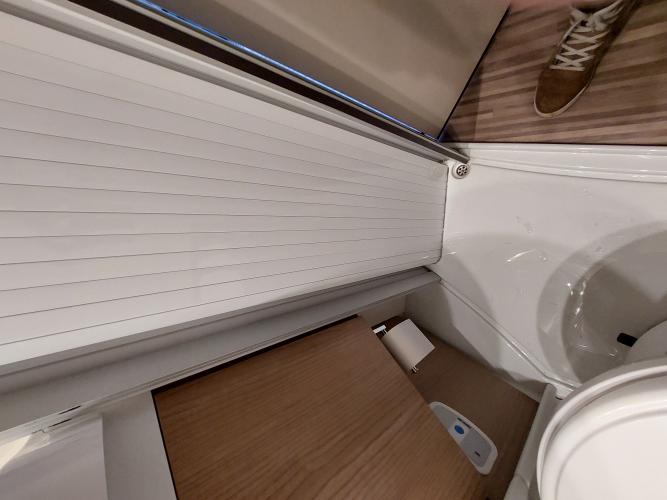

Inserito il 04/12/2024 alle: 14:47:20
Premetto che sono per natura una persona obiettiva, per questo sono pronto a dire la verità su pregi e difetti dei mezzi di qualsiasi genere (moto, auto ecc)che ho posseduto, anche se penso che non tutti si comportino così. Non sfugge a questa analisi accurata neanche il mio van Malibu, che possiedo da 11 mesi e del quale ho fatto un uso intensivo (oltre 30000km, 140 notti a bordo,  altrettante docce, quasi 10 kg di gas consumati solo per la  cucina).  Un utilizzo che un utente medio potrebbe avere in 3 o 4 anni ma che non basta  a giustificare un difetto, forse più di progettazione che di lavorazione, che ho scoperto oggi.
No, NON TROVO ACCETTABILE che il bagno tanto reclamizzato dai tedesconi sorridenti in giacca e cravatta lasci trafilare l'acqua dal piatto doccia verso la dinette.
È un problema che qualcuno ha già rilevato (me lo ha detto il conce con il quale ho preso un appuntamento per la sigillatura, qualcuno di voi Malibuniani del forum ha avuto lo stesso inconveniente?
Mi era capitato solo tre  o quattro volte di aver trovato un poco di acqua sul pavimento vicino alla cassapanca e lo inputavo allo scarico  che a causa di un po' di sporcizia avesse difficoltà a scaricare, facendo fuoriuscire l'acqua dalla porta, ma non era così.
Oggi ho messo i tappi agli scarichi e ho versato lentamente  con un recipiente dell'acqua nel piatto. Dopo neanche  quattro litri si è formato un rigagnolo all'esterno al centro della parete frontemarcia.
Intanto c'è da dire  he se avessi aggiunto due o tre litri l'acqua sarebbe comunque uscita dalla porta, perché è INCONCEPIBILE che si  costruisca un piatto doccia con un bordo di appena 4 cm, questo su un van che non sempre può essere parcheggiato in bolla perfetta.
Ci si affida quindi alla sigillatura delle pareti, che a questo punto si dimostra essere stata poco curata.
E quello che mi sconcerta è che sul nuovo modello Malibu Genius, è stata in pratica riproposta la stessa tipologia di piatto doccia, segno che per loro "va bene così" , oppure che non si curano dei difetti di costruzione che in primis gli stessi concessionari sono costretti ad eliminare in garanzia, a veicolo già costruito.
Ora si dovrà smontare tutta la tenda a saracinesca per poter accedere alla giunzione delle pareti e ripristinare le sigillature.
In una pubblicità del gruppo si recita pomposamente: "Bagni nei camper Malibu: la vostra spa mobile"
Si, peccato che la spa perda l'acqua per strada!
Furio

Inserito il 04/12/2024 alle: 16:46:03
In risposta al messaggio di Furio59 del 04/12/2024 alle 14:47:20
Non sfugge a questa analisi accurata neanche il mio van Malibu, che possiedo da 11 mesi e del quale ho fatto un uso intensivo (oltre 30000km, 140 notti a bordo,  altrettante docce, quasi 10 kg di gas consumati solo per la  cucina).  Un utilizzo che un utente medio potrebbe avere in 3 o 4 anni ma che non basta  a giustificare un difetto, forse più di progettazione che di lavorazione, che ho scoperto oggi. No, NON TROVO ACCETTABILE che il bagno tanto reclamizzato dai tedesconi sorridenti in giacca e cravatta lasci trafilare l'acqua dal piatto doccia verso la dinette. È un problema che qualcuno ha già rilevato (me lo ha detto il conce con il quale ho preso un appuntamento per la sigillatura, qualcuno di voi Malibuniani del forum ha avuto lo stesso inconveniente? Mi era capitato solo tre  o quattro volte di aver trovato un poco di acqua sul pavimento vicino alla cassapanca e lo inputavo allo scarico  che a causa di un po' di sporcizia avesse difficoltà a scaricare, facendo fuoriuscire l'acqua dalla porta, ma non era così. Oggi ho messo i tappi agli scarichi e ho versato lentamente  con un recipiente dell'acqua nel piatto. Dopo neanche  quattro litri si è formato un rigagnolo all'esterno al centro della parete frontemarcia. Intanto c'è da dire  he se avessi aggiunto due o tre litri l'acqua sarebbe comunque uscita dalla porta, perché è INCONCEPIBILE che si  costruisca un piatto doccia con un bordo di appena 4 cm, questo su un van che non sempre può essere parcheggiato in bolla perfetta. Ci si affida quindi alla sigillatura delle pareti, che a questo punto si dimostra essere stata poco curata. E quello che mi sconcerta è che sul nuovo modello Malibu Genius, è stata in pratica riproposta la stessa tipologia di piatto doccia, segno che per loro va bene così , oppure che non si curano dei difetti di costruzione che in primis gli stessi concessionari sono costretti ad eliminare in garanzia, a veicolo già costruito. Ora si dovrà smontare tutta la tenda a saracinesca per poter accedere alla giunzione delle pareti e ripristinare le sigillature. In una pubblicità del gruppo si recita pomposamente: Bagni nei camper Malibu: la vostra spa mobile Si, peccato che la spa perda l'acqua per strada!
Ciao Furio,
ho avuto lo stesso problema (ho il 640 LE RB da tre anni, esco con il camper tutti i weekend, oltre a due/tre viaggi “lunghi” all’anno, e faccio la doccia tutte le sere).
L’acqua fuoriesce dalla parete del bagno lato dinette all’altezza della giunzione tra questa e il piatto doccia che, colpevolmente, non è protetta da alcuna sigillatura; si infila liberamente dietro e scorre sino al montante che fa da angolo tra la porta del bagno e la parete della dinette. Io ho risolto siliconando, in bagno, la giunzione di cui sopra senza aver smontato nullla: testato ormai da un anno non ho rilevato più perdite.
Domattina appena accedo al mio pc in ufficio ti invio alcune foto: tra le altre ce n’ho una, scaricata su un forum Malibu inglese, dove si vede (con il montante, a cui è ancorata la porta del bagno, smontato) perfettamente in sezione la giuntura di cui parlo e come è stato “tagliato” il piatto doccia proprio all’altezza del montante; quando vedrai questa foto stramazzerai al suolo!
Ma non pensare che sia finita qui: vi è un altro punto “critico” in bagno che potrebbe causare  travasi d’acqua e sul quale sono intervenuto.
Ci aggiorniamo a domattina, un abbraccio
