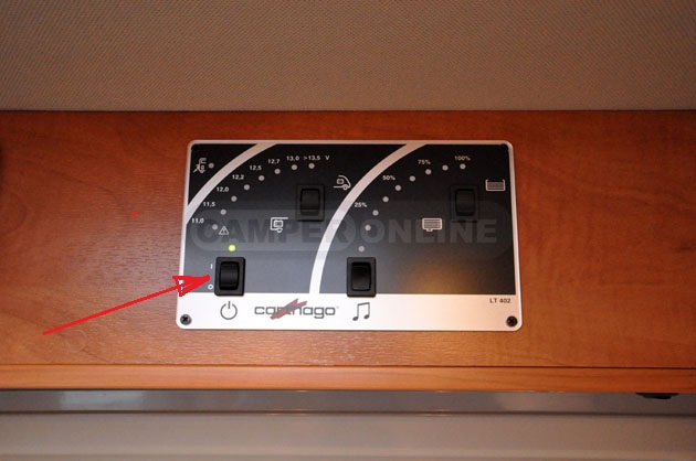

Ciao Obelix, scusa ma non ho compreso ne la modifica che dici di aver fatto ne dove si trovi  l’interruttore della pompa ...tra l’altro non era quello che cercavano tutti disperatamente nelle precedenti domande?
Ciao Red nel mio se metto a zero questo interruttore non funziona più la pompa.

Buongiorno a Tutti, scusate se mi permetto di intromettermi, ma l'interruttore di comando del Malibù di Obelix è lo stesso di quello di Rocchefeller, con la sola differenza che uno è meccanico e l'altro è digitale touc ma tutti e due comandano le stesse cose pompa compresa.

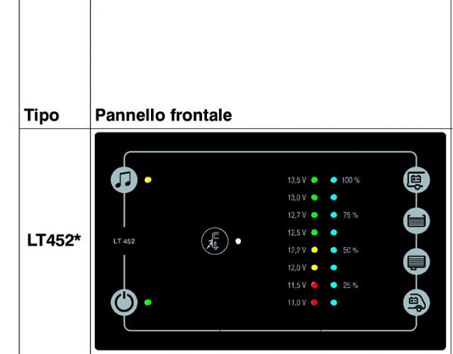

.. probabilmente quello di Rocchefeller è questo, entrambi Schaudt (mi sembra LT 452), ma con pannello differente
Evidentemente Malibu non ha ritenuto necessario avere un interruttore pompa specifico, dato che Schaudt ha un pannello (LT453) praticamente identico, ma con l'interruttore pompa specifico

.. probabilmente quello di Rocchefeller è questo, entrambi Schaudt (mi sembra LT 452), ma con pannello differente Evidentemente Malibu non ha ritenuto necessario avere un interruttore pompa specifico, dato che Schaudt ha un pannello (LT453) praticamente identico, ma con l'interruttore pompa specifico
Ciao Nanonet, il pannellino è proprio quello ed ha le stesse funzioni del pannellino del 2016 con interruttori meccanici, tutti e due hanno interruttore generale compreso la pompa acqua.
Il pulsante specifico della pompa, che Hymer ha adottato è lo stesso del Malibù ma con serigrafia diversa che comanda l'impianto audio/stereo dalla cellula quando il mezzo è fermo con quadro spento.

Ciao Nanonet, il pannellino è proprio quello ed ha le stesse funzioni del pannellino del 2016 con interruttori meccanici, tutti e due hanno interruttore generale compreso la pompa acqua. Il pulsante specifico della pompa,
Perfetto nanotet, quello che hai scritto è giusto, io ho un pannello senza interruttore pompa, mi ha rassicurato però il capo officina della concessionaria dov'è ho acquistato il Malibu dicendomi che avendo una pompa a immersione non c'è bisogno di nessun interruttore in quanto la pompa è collegata ai rubinetti a comando elettrico e quindi finché non si apre il rubinetto la stessa non parte.
