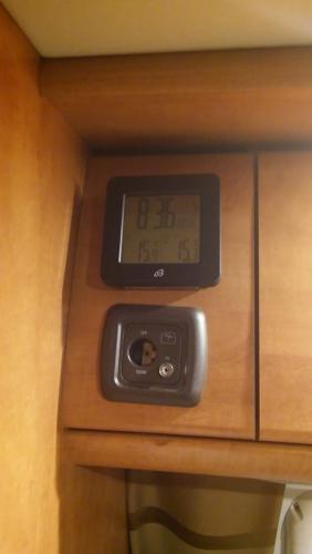

In attesa che mi  arrivi,  Vi volevo chiedere in zona televisore c'è una presa 12v. o bisogna fare una linea nuova?
Dovendo  fare un nuovo  collegamento è  sufficiente usare  la linea dei faretti?

Ciao, nel mio anno 2015 non c'era la presa quindi l'ho installata prendendo direttamente dalla batteria servizi20160511_083604_HDR.jpg

Ciao Faro54, non è proprio così come pensi, il tv ce lo abbiamo in parecchi, se ti interessa...per la presa 12 volt sopra la dinette non ce l'ha nessuno a meno che abbiano ordinato il tv originale, altrimenti devi metterla after market.

confermo che sul Malibu non sono predisposte prese 12V (cosa che non riesco a spiegarmi) ne prese USB.
Vi sono soltanto 3 prese da 230V (accanto scalino ingresso, sopra lavello cucina e bagno)
A listino è previsto un pacchetto che comprende una presa USB sotto il pensile in zona notte e una presa 230V accanto lo scalino ai piedi del letto (€ 130).
Quindi per alimentare una tv a 12 V occorre creare una linea elettrica ad hoc, possibilmente sotto interruttore poiché alcune tv a 12V (ad esempio Moove) non hanno l'interruttore meccanico che spegne l'apparecchio e quindi, se non gli si toglie la tensione, restano perennemente in stand-by con un piccolissimo, ma continuo, consumo di corrente.
