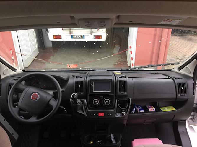

Appena rientro dalla ‘prima’ uscita di questi giorni, ( sono al camping Lino di Cervo -IM- ) ti scatto le foto sia dei pezzi tolti con tanto di retro, sia del cruscotto. Ho testato per la prima volta il mil mezzo che
ho immatricolato ad ottobre 2017 e che non avevo mai avuto il piacere di riempirlo di acqua! Beh, devo dire che ‘pensavo peggio’ dal passaggio del mio MH Hymer B 544 con tanto di telaio Alko al Malibù. Intanto lo spazio non manca anche se la disposizione ovviamente è diversa. Il confort in viaggio è decisamente meglio e soprattutto quando sorpasso i TIR non ho i forti sbandamenti di prima. La,stufa 6D è fantastica anche se seguirò il consiglio di chiudere la bocchetta supplementare che si trova in bagno che è già caldo di suo. Il WC lo trovo invece un po’ troppo alto di seduta e troppo oscillante...spero non si rompa nulla. Manca una luce sopra il posto guida quando è usato per lettura ad esempio, perché quelle del Ducato, che potrebbero essere sufficienti, sono temporizzate e non si possono utilizzare. Provvederò ad installare una striscia di LED x illuminare la zona ‘guida’. Farò installare dal meccanico un fermo porta a metà della scorrevole xchè mi sembra inutile aprirla se pre tutta ed in caso di pendenza vedo che si chiude anche troppo rapidamente. Per ora mi sembra sia tutto. Qualcuno aveva trovato cosa acquistare e dove sistemare un eventuale cestino della spazzatura. Non riesco più a trovare il modello .Potreste ricordarmelo? Anche un suggerimento su come e con che cosa occorra per pulire il tessuto del plafone sarebbe gradito. Ho già ammazzato una zanzara e ....come tolgo il segno? Grazie
Grazie Red, ho provato a forzare le cover delle bocchette e si sono sfilate, hanno però una guarnizione adesiva e rimane mezza attaccata, per il momento ho preferito mantenerle ma penso che le toglierò presto, comunque grazie della disponibilità.

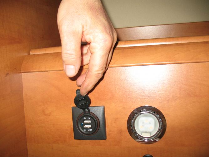

per le prese 220V a me le tre originali bastano e non ho fatto nessuna modifica, per quanto riguarda invece le prese a 12V (nel mio non ce ne era nessuna a parte quelle in cabina) ne ho aggiunte 3; 2 sopra al tavolo (una usb e una tradizionale con il foro cilindrico) e un'altra usb doppia sopra al letto zona testa.

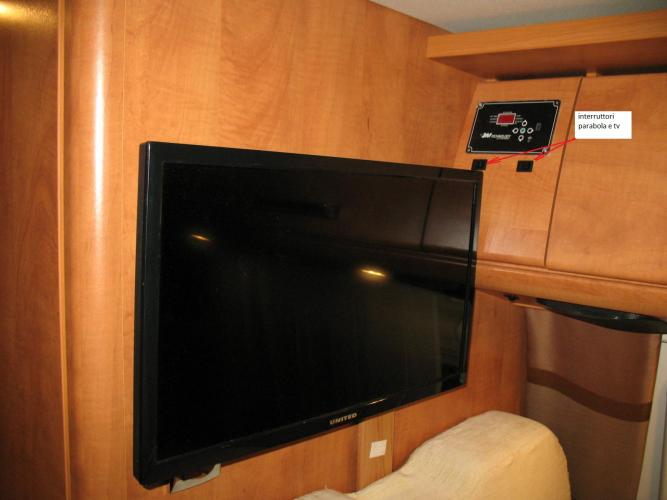

Per il televisore e la parabola sono andato con i cavi direttamente in morsettiera interponendo un interruttore in zona comoda, per i collegamenti elettrici la presa posteriore la ho derivata dalle luci sopra al letto, per quelle sopra al tavolo mi sono collegato direttamente alla batteria utilizzano il cavo che passa di li che serva anche il pannello solare.
Le prese usb sono molto comode per la ricarica dei telefoni senza interporre adattatori di sorta.

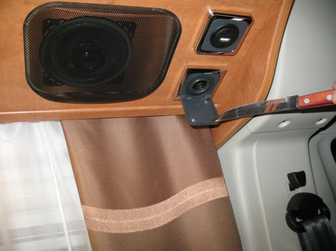

Ciao Red, ho davvero paura che a toglierle si rompano, sei sicuro che non sono incollate? Puoi farmi una foto di quelle tolte nella parte di dietro?
A53933F1-4D24-4348-B1BC-F8054C3CB570.jpeg8C506B2D-412C-48AC-B0E3-C49C72EB6177.jpeg9BDF6F15-836C-490C-B795-3BBD07FDFBD1.jpeg26B22AB6-3247-46E9-AE5A-F2A5553813D1.jpegEcco le foto. Hanno una striscetta adesiva sul retro ma nulla di strano e non sono rimasti segni sulla plancia.
Grazie compagno, devo ammettere che è molto più bello così, poi a rimetterle siamo sempre in tempo, penso tanto che anche io farò come hai fatto te.

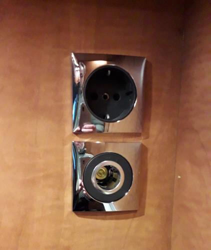

Ciao Faro54 io per il momento ho installato solo questa 12V nella zona del lavello cucina, vicino alla preesistente presa a 220V, ma conto di metterne una uguale in dinette; entrambe con linea dedicata dalla batteria servizi. Trovo invece le tre prese 220V sufficienti e ben distribuite.
Ciao Oregon, dove hai preso la presa 12 volt cromata?

Salve Rocchefeller
acquistata da un sito inglese in quanto, pur essendo originale Berker, non è commercializzata in Italia.
http://leisurelines.net/berker-...
L'immagine che vedrai pubblicata sul web non corrisponde esattamente a ciò che riceverai. O perlomeno, quando le ho ordinate io mi sono arrivate poi quelle con anello cromato come nella mia foto. Va aggiunta inoltre la cover che però sul medesimo sito non mi pare fosse presente, almeno nella versione cromata, e che ho quindi comprato qui a Milano da un rivenditore, ma che sicuramente dovresti trovare anche dal tuo concessionario. Qualche mese fa, quando qui avevo già segnalato il sito,  non facevano pagare neppure le spese di spedizione, ma ora ( sarà colpa della Brexit?) mi sembra che ci vogliano circa 8 euro al cambio con la sterlina e ti vengono comunicate via e-mail in un tempo successivo all'ordine. Ti inviano anche i riferimenti di tracciabilità della spedizione che, nel mio caso, ho ricevuto in circa sei giorni lavorativi.

Scusa Faro 54 ma mi sono spiegato molto sommariamente, provo a spiegarmi meglio:
Io ho la doppia batteria dei servizi che sono collegate in parallelo, da quella sotto al sedile guida mi sono derivato con un cavo  da 6mmq interponendo un fusibile da 40 A e sono arrivato nella zona dove ci sono gli altoparlanti sopra alla dinette, qui mi sono derivato in 3 rami uno sempre da 6 mmq con altro fusibile da 40 A  e sono andato al pannello solare, un altro ramo ho messo un fusibile da 5 A con cavi da 1.5 mmq e mi sono collegato alle due prese come da foto.
Il terzo ramo lo ho collegato alla tv e alla parabola interponendo un fusibile da 10 A e due interruttori come da foto.
Questi cavi li ho collegati senza presa ma collegando direttamente i cavi con un morsetto.
La tv la ho fissata al telaio che supporta le cinture di sicurezza copiando il lavoro fatto da un altro qua sul forum di cui non ricordo il nome.
Sopra al letto posteriore invece ho montato un'altra usb doppia collegandomi al cavo che alimenta i faretti senza mettere nessun fusibile in quanto immagino che questo circuito sia già protetto.

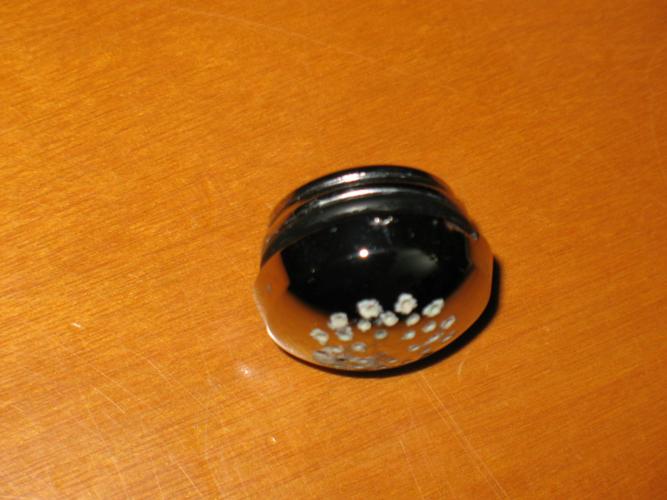

Qualcuno si è cimentato nella sostituzione degli erogatori dei rubinetti cucina e bagno?
gli originali schizzano da tutte le parti e vorrei mettere gli erogatori come a casa.

E' sporco di calcare, usa dell'acido citrico e/o uno stuzzicadente, torna come nuovo e non schizzerà più.

E' sporco di calcare, usa dell'acido citrico e/o uno stuzzicadente, torna come nuovo e non schizzerà più. Ciao Ivan
o piu' semplicemente se non hai acido mettili a bagno nell'aceto
