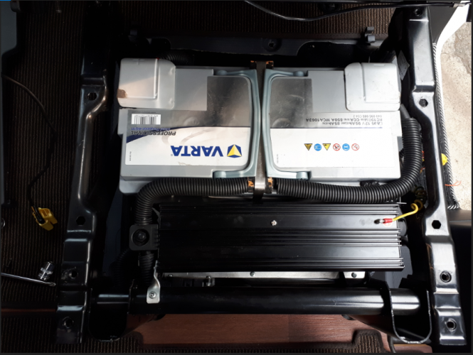

Inserito il 16/05/2018 alle: 15:27:45
Saluti a tutti,
vi volevo chiedere la 2^ batteria servizi dove si trova se viene montata in fabbrica  e chi di voi l'ha montata in un secondo momento dove l'ha posizionata?
Long John

Ciao Faro54,
dalla fabbrica viene installata sotto il sedile anteriore lato passeggero e penso che anche chi l'ha installata in un secondo momento abbia scelto di posizionarla in quella zona.

Faro54
Faro54
25/04/2007 917
Inserito il 16/05/2018 alle: 16:04:09
La prima penso sia installata sotto il sedile guidatore, tutte e 2 vicine non ci stanno?
L'ho chiedo perché ancora non c'è  l'ho sotto  manoangry
Ciao.

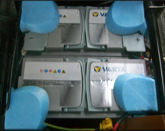

Inserito il 16/05/2018 alle: 19:56:53
In risposta al messaggio di Faro54 del 16/05/2018 alle 16:04:09
La prima penso sia installata sotto il sedile guidatore, tutte e 2 vicine non ci stanno?  L'ho chiedo perché ancora non c'è  l'ho sotto  mano Ciao.
Ciao Faro54, le batterie se ordinate in origine sono montate sotto i sedili una per ogni sedile, volendo sotto il sedile ci stanno entrambe
ma perchè sbilanciare così tanto i pesi? Io nel precedente le ho montate una per ogni sedile equiparando anche i pesi, e lato passeggero ho messo anche l'inverter avanzando ancora spazio dietro lo sportello anteriore.

Inserito il 17/05/2018 alle: 00:45:38
Mi piacerebbero più vicine possibile per avere meno cavi in giro.

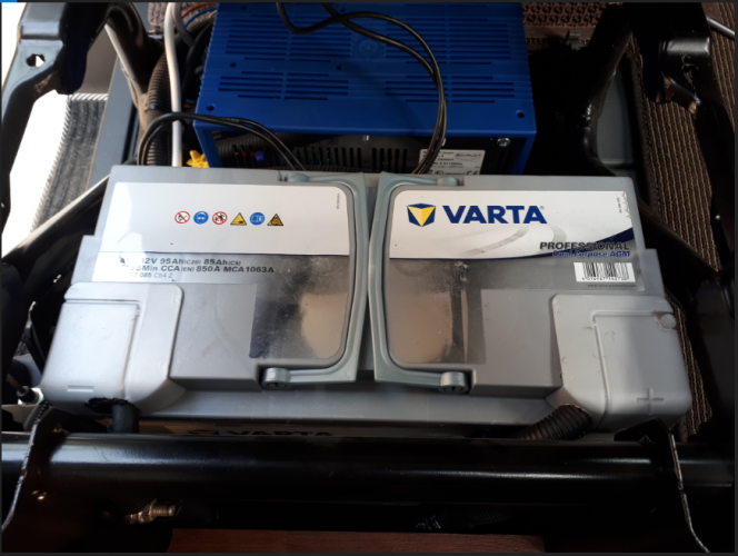

Inserito il 17/05/2018 alle: 10:45:24
In risposta al messaggio di Faro54 del 17/05/2018 alle 00:45:38
Mi piacerebbero più vicine possibile per avere meno cavi in giro. Ciao.
La batteria, grandezza L5 come quella installata in origine dimensioni 353x175x190, si riesce a fatica a farla entrare sotto il sedile passeggero senza nessuna modifica.
Se però vuoi metterne 2 devi per forza ogni volta togliere il sedile.
Per informazione quella installata dalla Malibù (batteria al Gel) sotto il sedile conducente, appoggia su una piastra ribassata (credo di fornitura Fiat, non sono sicurissimo) per posizionarla hanno asportato l'isolante termico/antirombo che invece è presente sotto il sedile passeggero.
Per posizionare le batterie ad acido libero/agm (tipo quelle postate da "Moby Dick") sarebbe obbligatorio la vasca di contenimento dell'acido, se messa, la batteria non ci sta più trasversalmente ma va posizionata longitudinalmente in quel caso ce ne sta solo una.
Ad ogni modo anch'io ho messo la seconda batteria sotto il sedile passeggero senza vasca raccolta, però con il tubo scarico gas di carica all'esterno.
Davanti alla batteria ho messo il cric a bottiglia da 5 ton, il triangolo e le chiavi ruota, e c'è ancora spazio in quanto il vano a disposizione è pari a quello della batteria.

Inserito il 17/05/2018 alle: 13:49:04
OK.
I cavi tra una batteria e l'altra dove li avete fatti passare ?  Ci stanno sotto il tappeto fonoassorbente dentro una guaina?

Inserito il 17/05/2018 alle: 14:01:17
In risposta al messaggio di Faro54 del 17/05/2018 alle 13:49:04
OK. I cavi tra una batteria e l'altra dove li avete fatti passare ?  Ci stanno sotto il tappeto fonoassorbente dentro una guaina?  Ciao.
Il piano di calpestio della cabina è più alto rispetto al resto del camper, infatti i costruttori sfruttano questo dislivello per infilarci i tubi delle bocchette di riscaldamento quello è il motivo del gradino, che internamente è vuoto.
Con un pò di perizia si riesce facilmente a far passare i cavi tra un sedile ed un'altro anche inguainati.
