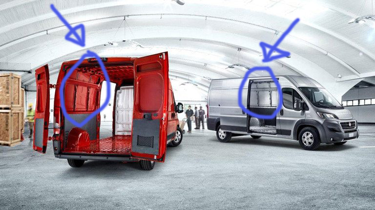

Ciao, non pensare troppo di essere al sicuro.
Dove ci sono le finestre vengono tolte le nervature verticali originali del furgonato (quindi più finestre si hanno e meno robusta è la cellula), il mobilio è fissato alle pareti interne con viti del 3mm, magari pure su supporti di plastica.
Sai dove finisce, in caso di urto specialmente frontale, tutto quel mobilio bello, pesante e magari di massello ...

Ciao, non pensare troppo di essere al sicuro. Dove ci sono le finestre vengono tolte le nervature verticali originali del furgonato (quindi più finestre si hanno e meno robusta è la cellula), il mobilio è fissato alle
pareti interne con viti del 3mm, magari pure su supporti di plastica. Sai dove finisce, in caso di urto specialmente frontale, tutto quel mobilio bello, pesante e magari di massello ...
Ah... sì, certamente sul mobilio... c'è poco da dire...
Però, sulle finestre no: i tagli vengono fatti fuori dalle nervature, quindi in quello si perde di sicuro, ma nel tutto, in termini di sicurezza.

Ah... sì, certamente sul mobilio... c'è poco da dire... Però, sulle finestre no: i tagli vengono fatti fuori dalle nervature, quindi in quello si perde di sicuro, ma nel tutto, in termini di sicurezza.
E no cavolo ci sono eccome.
Tu scrivi delle nervature principali, ok li no, ma poi, tra un longherone verticale e l'altro, internamente, ci sono nervature di irrigidimento saldate e puntate, quando ci piazzi una bella finestra devi farla saltarla via, lo stesso in caso di frigo bigsize o altro.
Come lo so?
Perchè il mio mezzo è stato allestito artigianalmente, l'allestitore ha documentato il lavoro con una serie di fotografie, e dove ci sono le finestre, saltano via uno o due nervature alla volta, anche se la meccanica è Renault (che ha pure un telaio più robusto e corto, 5,55m) il Ducato non cambia guardatevi le immagini in rete del Ducato nudo, poi pensa a dove sono le tue finestre e capirai che non è proprio rigido come uscito da mamma FCA.
Anzi to la foto :)

E no cavolo ci sono eccome. Tu scrivi delle nervature principali, ok li no, ma poi, tra un longherone verticale e l'altro, internamente, ci sono nervature di irrigidimento saldate e puntate, quando ci piazzi una bella finestra
devi farla saltarla via, lo stesso in caso di frigo bigsize o altro. Come lo so? Perchè il mio mezzo è stato allestito artigianalmente, l'allestitore ha documentato il lavoro con una serie di fotografie, e dove ci sono le finestre, saltano via uno o due nervature alla volta, anche se la meccanica è Renault (che ha pure un telaio più robusto e corto, 5,55m) il Ducato non cambia guardatevi le immagini in rete del Ducato nudo, poi pensa a dove sono le tue finestre e capirai che non è proprio rigido come uscito da mamma FCA. Anzi to la foto :) Ciao Ivan
Ivan, le nervature che dici tu non sono strutturali ma servono per irrigidire la lamiera che in assenza di quelle sarebbe troppo ballerina

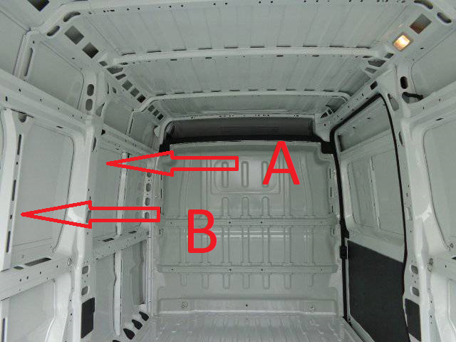

Ci sono nervature e nervature.
Un conto è segare la "A" che è strutturale un altro la "B" che se metto una finestra la lamiera intorno rimane anche più rigida.
@IvanG Non ho capitò perché il Renault è più robusto. Se mi dici che il tuo è una TP allora può darsi ma se è una TA non credo proprio.
