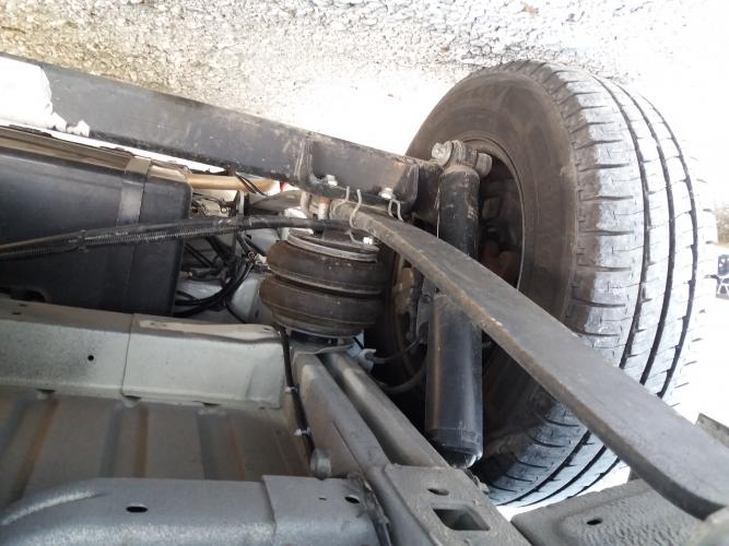

Fatto una visitina anni fa alla Alko.
Montato ACS all'anteriore e VB al posteriore
ora sembra un altra cosa, specialmente all'anteriore.
