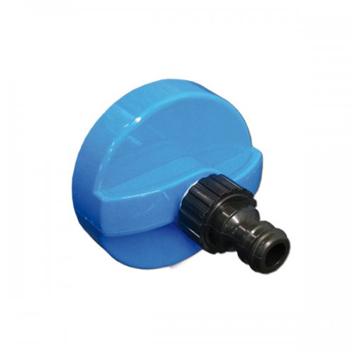

8715133038777-0-500x500.jpgCapisco la tua perplessità, all'ingegneria tedesca bisognerebbe affiancare la praticità italiana, purtroppo il mezzo mi arriva tra un mese e non posso studiarlo a livello pratico, ci vorrebbe una valvola di non ritorno incorporata nel tappo, tipo acquastop delle canne di irrigazione, già uso qualcosa di simile che collega il tappo fisso del camper al porta canna della cs evolution per tenerlo fissato mentre carico acqua, non so se esiste ancora, e poi il passo del vitone del tappo sara compatibile con i nostri? E poi si chiuderà lo sportello? Facci sapere dal conce. Grazie.

Quel tappo potrebbe andare bene ma ho dei dubbi sul diametro ed inoltre bisogna creare uno sfiato, cosa non impossibile.

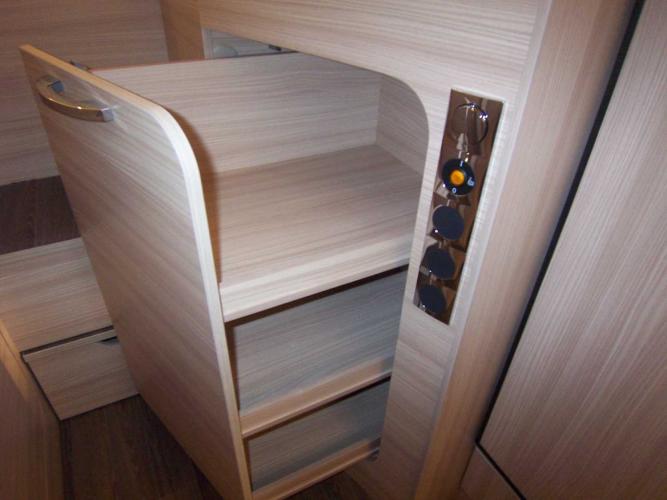

Buongiorno a voi, i miei scalini, dei quali si discute, sembrano ok ma non li ho mai guardati con attenzione.Piuttosto mi da pensielo il cassettone scorrevole sotto al letto dove le viti che fissano le guide scorrevoli
si sfilettano e spesso ne impediscono l'apertura o la chiusura. C'è da dire che in quel cassettone mia moglie ha messo cose di cucina, quali pentole ed un po' di dispensa perchè, altrimenti, non saprebbe dove stiparle. In questo caso il peso potrebbe essere troppo e così anche le operazioni di chiusura ed apertura. Ora toglierò tutto e sostituirò le viti da legno con viti passanti, daadi e rosettoni. togliere quel cassettone mette davvero in difficoltà...il percorso per il paradiso! Al riguardo dell'acqua molte realizzazioni sono state fatte con il serbatoio nella cassapanca ma solo ora si usano questi sportellini multifunzione e quindi qualcosa di meglio si poteva certamente fare. Inoltre può succedere e con molta facilità che cada dell'acqua che va ad inzuppare il sottostante tubo in cartoncino del riscaldamento ed a lungo andare potrebbe danneggiarsi. I rubinetti poi portano lacqua che la pompa gli invia e si possono tranquillamente parzializzare con la leva. Può darsi ci sia una pompa ad elevata portata e quindi un relativo spreco di acqua, si potrebbe sostituire con una con portata inferiore. Comunque, ne precedente camper sempre con pompa ad immersione la riserva d'acqua era moltissima e pure la pompa silenziosissima, la sostituzione potrebbe essere una possibile soluzione.
Ciao Alexf,
successo anche a me a giugno con armadio scorrevole posteriore,
non che fosse carico, anzi qualche maglietta e poco peso, ma andando ad Amatrice, e facendo quelle strade che più che strade sembrano piste da motocross, i continui sobbalzi, pur andando piano, sommati al peso della cassettiera , e sorretta da delle viti secondo me inadatta e poche, ha fatto si che si strappassero le viti, bloccando il movimento di estrazione.
Ho sudato un pomeriggio, per capire come estrarre , smontato anche il pannello che c'è in gavone convinto di vedere qualcosa ma...niente.
Ora della fine sono riuscito, ho visto che i tre braccetti del movimento, ( due sul fianco sinistro ed uno sotto ) anziche sei viti per braccio ( come da predisposizione fori) ne avevano due e...sottodimensionate.
Rimontato il tutto con viti giuste in dimensione e quantità, ora scorre che è una meraviglia, ma...****arola, farlo loro in fase di montaggio no è.

Ciao Alexf, successo anche a me a giugno con armadio scorrevole posteriore, non che fosse carico, anzi qualche maglietta e poco peso, ma andando ad Amatrice, e facendo quelle strade che più che strade sembrano piste da motocross,
i continui sobbalzi, pur andando piano, sommati al peso della cassettiera , e sorretta da delle viti secondo me inadatta e poche, ha fatto si che si strappassero le viti, bloccando il movimento di estrazione. Ho sudato un pomeriggio, per capire come estrarre , smontato anche il pannello che c'è in gavone convinto di vedere qualcosa ma...niente. Ora della fine sono riuscito, ho visto che i tre braccetti del movimento, ( due sul fianco sinistro ed uno sotto ) anziche sei viti per braccio ( come da predisposizione fori) ne avevano due e...sottodimensionate. Rimontato il tutto con viti giuste in dimensione e quantità, ora scorre che è una meraviglia, ma...****arola, farlo loro in fase di montaggio no è. Saluti
Ciao. Questo problema della cassettiera scorrevole ( già due segnalazioni) comincia a mettermi ansia perché se mi capitasse una roba del genere diventerei matto a cercare di rimediare e conoscendo le mie scarse capacità manuali farei senz'altro danni. Dovrò fare qualche azione preventiva.

Ho dato uno sguardo alla cassettiera scorrevole e ho visto le vitine che la sorreggono anche se forse non tutti e sei i fori sono per le viti. Ma mi domando come avete fatto ad arrivarci per svitarle, io ho dovuto fare il contorsionista solo per vederle. Boh. Spero che non m capitino guai sennò sono ...azzi.
