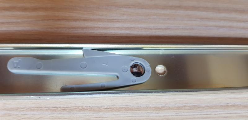

Anche se ad oggi non ho problemi smonto e rinforzo guide cassettiera,io viaggio sempre con le figlie,la riempiono di ogni cosa ma è sempre stabile,ma anche se avessi un carthago sono convinto che qualche difetto dovrei sistemarlo, per me è divertente lavorare sul camper,per tornare sugli oblò ,io ho tutte le guarnizioni, uno scorre male,ma anche sul vecchio camper ne avevo uno un po' duro nei movimenti, su i letti posteriori ho fatto mettere il midi eki, molta più luce ed aria e funziona da Dio,in bagno non avendo finestra ho fatto mettere, sempre da burstner ,il turbovent all'esterno del bagno non si sente il minimo odore,le due prese d'aria le ho chiuse e coibentate,per il ricambio di aria lascio socchiuso l'oblo in bagno,ma voi siete così insoddisfatti dei vostri mezzi?

Inserito il 14/09/2018 alle: 15:57:00
 Cassettone smontato,è semplicissimo, basta sganciare le guide e in 1 minuto è fuori,eccolo in foto,se notate c'è una A che sta per aperto15369332997551804815644818143155.jpg

Ciao, hai anche tu il Lyseo 690 privilege?
Per rispondere alla tua domanda io non sono insoddisfatto, penso che ci siano alcune cose da mettere a posto, ma penso che sia normale per adattarlo anche alle proprie esigenze.. Ma l'insieme è più che ok.
Per togliere il cassettone hai smontato anche tu la porta dell'armadio immagino, e per toglierlo come si agisce? Hai aggiunto e/o cambiato le viti?

Ma l'insieme è più che ok.  Per togliere il cassettone hai smontato anche tu la porta dell'armadio immagino, e per toglierlo come si agisce? Hai aggiunto e/o cambiato le viti? Ciao
Non ho smontato niente,se vuoi posso lasciarti il cellulare e ci sentiamo, comunque è veramente semplice e veloce,una volta staccato dalle guide va fatto uscire verso la cucina

Una volta smontato ho notato che anche io avevo tutto allentato,domani cambio le viti con dadi autoserranti,riparelle e bulloni,questo per le guide che sono fissate sul camper, per quelle fissate sulla cassettiera metto le viti maschio/femmina che si usano per unire i mobili,così in pratica è tutto a filo del pannello,poi visto che è rutto smontato sulla cassettiera allento tutte le viti separò leggermente i pezzi e metto colla tipo polymax,mentre per i pannelli della struttura letto rinforzo con angolare in alluminio incollato e invitato
