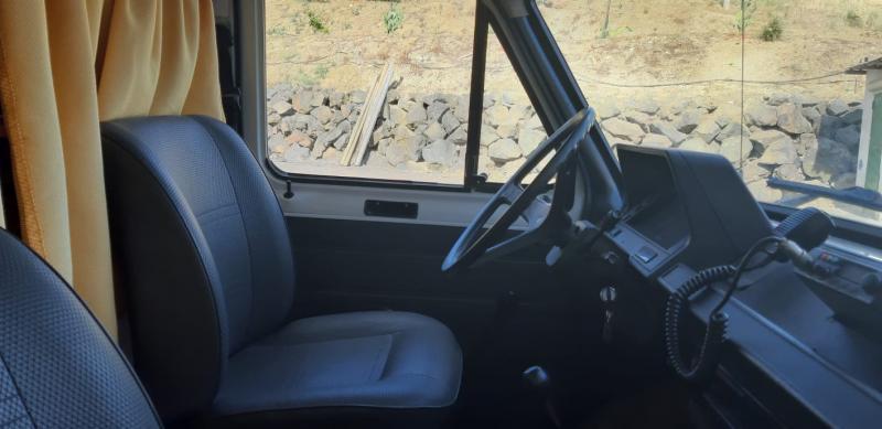

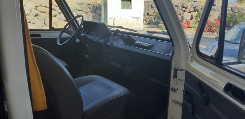

IMG-20200526-WA0005.jpgIMG-20200526-WA0017.jpgIMG-20200526-WA0006.jpgIMG-20200526-WA0014.jpgIMG-20200526-WA0015.jpgIMG-20200526-WA0009.jpgIMG-20200526-WA0010.jpgIMG-20200526-WA0018.jpgIMG-20200526-WA0007.jpgIMG-20200526-WA0019.jpgIMG-20200526-WA0008.jpgIMG-20200526-WA0011.jpgDovrei girare tra Francia spagna e Inghilterra avendo un budget limitato mi e capitato di trovare un bellissimo ford transit 2400 aspirato 4 marce del 1981
        mi potete dare informazioni e consigli , on linea nn trovo niente grazie a tutti
