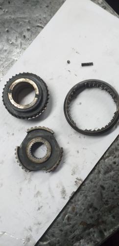

Buongiorno, ho un guasto sulla 5  marcia sul mio vecchio camper   un fiat ducato 2500 TD anno 1986  sto cercando ovunque gli ingranaggi per la sostituzione, ma non ne trovo. Avete qualche suggerimento su qualche rivenditore che possa ancora averne ?  o se sapete se questi ingranaggi  sono compatibili con il cambio di qualche altra serie?  grazie!

Ciao Pietro, una volta ci stavo combattendo anch'io ma poi ho risolto con la  sostituzione dell'olio cambio ed il dado interno che si era smollato. prova sentire non son sicuro che sia questo,,,

Casomai....prova nelle demolizioni.

Il cambio è smontato? Oppure no? Dal numero di serie del ricambio vedi se è disponibile e se è compatibile con qualche altro mezzo. A parte le ricerche su internet hai contattato i ricambisti Fiat? Oppure trovi un cambio da qualche demolitore ma è un incognita oppure in ultima ipotesi un tornitore che ti rifà l'ingranaggio con il materiale giusto e te lo cimenta, ma in questo caso il costo aumenta parecchio, qui devi sentire chi sistema in maniera professionale veicoli d'epoca ci sono artigiani in quel settore che sono in grado di rifare quasi tutto.

Grazie,provo
