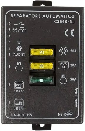

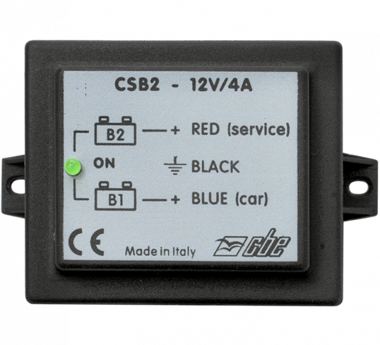

Ciao, controlla nel cofano motore se hai un affare come questo:
Ciro.
fd3x
fd3x
22/04/2015 1583
Inserito il 01/07/2024 alle: 04:22:36
In risposta al messaggio di Szopen del 01/07/2024 alle 01:52:54
Ciao, controlla nel cofano motore se hai un affare come questo: Ciro.
Ho il parallelatore cbe. È lì da anni e non so se funziona e che mi dico da parecchio tempo che devo togliere.
