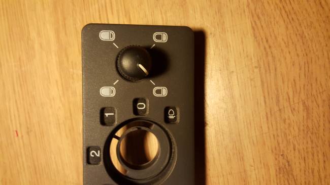

Ciao a tutti. Premesso che non ho il libretto uso e manutenzione del mezzo ( non l'ho ancora trovato in Italiano ), sto montando il manometro e ho smontato la mascherina che contiene il correttore assetto fari che non funziona.Ma chi mi sà dire cos'è questo ? E' venuta storta, và bbhè.

regolazione specchi retro..saluti tiziano

confermo, è tipo un "joystick" col quale selezioni lo specchio che vuoi regolare e muovi la leva per trovare la posizione (ma fin'ora come li regolavi?)
Il regolatore del fascio luminoso a me funziona, devi aprire il cofano e vedrai vicino alle parabole dei fari il meccanismo al quale sono collegati i cavetti, magari sono solamente bloccati per mancanza d'uso.

Ma dai ! Ero talmente convinto che non fossero previsti gli specchi elettrici che avevo scambiato i disegni per dei pneumatici sgonfi !
Per quanto riguarda il correttore fari, sul x230 è risaputo che il meccanismo pneumatico, che si trova dietro il cruscotto, con l'andar del tempo (15 anni ) si blocca.
