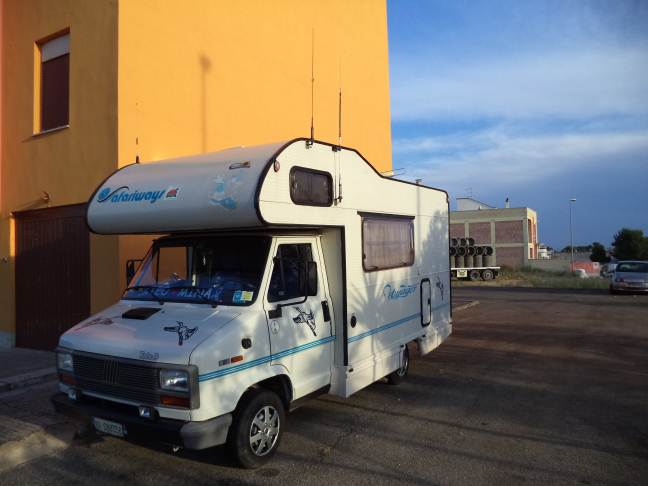

Ti presento il mio vecchio ed inarestabile cammello della strada...
...in partenza Ham Radio Friedrichshafen (Germania) - Fiera Internazionale del Radioamatore -
...per 3 anni consecutivi, passo San Bernardino (Svizzera) e Brennero (Austria), senza ventola supplementare...!wink
(Brindisi - Friedrichshafen  1500 km)
P.s. 1.9 TD 82cv  yes
