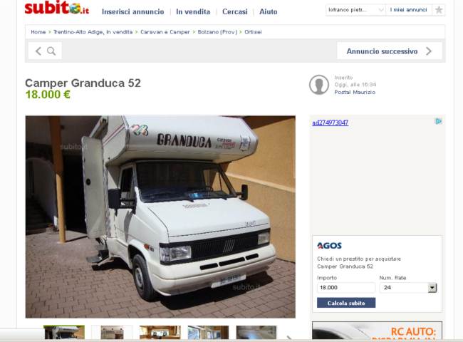

direi che comunque sono mezzi che tengono molto bene il prezzo...
http://www.subito.it/caravan-e-...
laughlaughlaugh
Modificato da SuperPietro il 05/09/2015 alle 17:56:32
cortav
cortav
Inserito il 05/09/2015 alle: 17:46:13
Ci deve essere uno zero di troppo!
Modificato da cortav il 05/09/2015 alle 17:55:59
