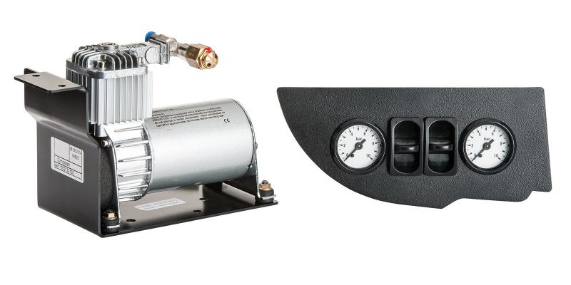

Sul sito AL-KO trovi tutta la spiegazione, ovviamente è compreso il compressore con i due manometri, ma soprattutto, essendo un prodotto più recente degli Air top, le varie officine autorizzate non hanno ancora fatto (causa covid) il corso di aggiornamento e quindi possono essere montati solo a Verona, per me alquanto fuori mano.

solo la parte compressore e telecomando via cavo con tutte le informazione tecniche. Le sospensioni sono quelle che intendi tu ma la differenza sta nei soffietti che non sono ad unica balza ma a tre balze e di diametro di cm 18/20. Non riesco a trovare una foto del kit dell'epoca. Spero di essermi chiarito. P.S.  Queste, con la differenza del soffietto che ho descritto sopra. Ciao Walter

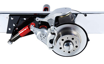

Grazie, il punto che devo chiarire con Verona è di capire bene in che cosa consiste di preciso questo gruppo:
in quanto oltre ai soffietti fan vedere anche l'ammortizzatore, parte della barra di torsione ecc. e...il tutto però oltre  3.000 euro (montati). Compreso ovviamente il compressore:
foto%20air%20plus_pannello%20e%20compressore.jpgFarò sapere.

Sono due supporti, uno attaccato al telaio, la parte fissa, ed uno attaccato al braccio della sospensione, la parte mobile. Tra le due parti è inserito il soffietto.
Ammortizzatore e braccio della sospensione rimangono quelli tuoi. Nella foto fanno vedere l'insieme kit+originale, oltre chiaramente tubi e compressore ecc. ecc.
