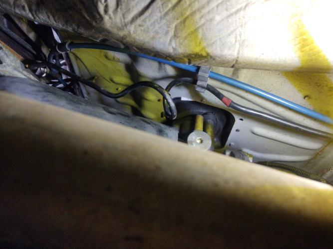

Niente,
pare ci sia una perdita, sebatoio era vuoto, avevo caricato un paio di litri, ma sono rimasto fermo prima di arrivare a benzinaio. Poi di nuovo aggiunti 3 litri con tanica, fatto il pieno e rientrato a casa.
Appurato, motivo del camper che muore e' fine benzina. Ora cerco di capire da dove perde.
Con motore acceso al minimo, pare non perda nulla, non vedo una goccia scendere. Come se perdesse forse per lo piu in movimento.
Allego foto tubi da serbatoio verso motore, perfettamente asciutti.
Foto pompa a/c (credo) perfettamente asciutta
Continuo a cercare la perdita, ma ho sempre piu paura si tratti della pompa lucas, che perde ma il gasolio poi esce tramite qualche guarnizione interna e la perdita e' difficilmente visibile.
Modificato da spectrum il 03/01/2022 alle 14:48:39
