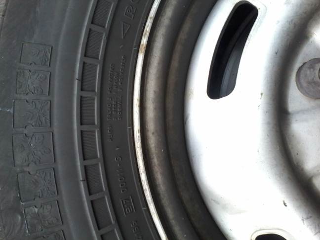

Sulla storia dei PSI credo che tu abbia ragione. Un altro esempio è quello dei fiocchi di neve sulle gomme invernali, simboli non previsti dalle norme europee.
 Tequi dice che  dalla Michelin ha avuto assicurazioni che il valore da tenere presente per il gonfiaggio degli pneumatici è quello stampigliato  sulla spalla dello stesso.
Ebbene oggi a me la Michelin ha  detto e scritto che per la pressione degli pneumatici l'unico valore di riferimento è quanto prescritto dal costruttore del veicolo. quindi 2,75 e 4,5 a pieno carico.
Ho contattato la Michelin perchè  per il mio camper la pressione prevista è di  2,75 e di 4,5 , rispettivamente per le anteriori e per le posteriori.
Leggo che anche tu, in mancanza di diverse indicazioni del costruttore del  camper, l'indice di gonfiaggio è quello che si  rileva nel libretto di istruzioni, nel mio caso MB.
Lo pneumatico del mio camper è il  225 70 r15c 110 112 R.
Tu quindi lo gonfieresti a 2,75 e 4,5?
