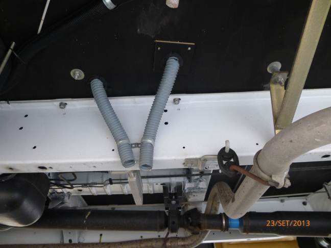

curiosità: nell'albero è inserita una qualche parte in gomma?
salutoni a tutti e ottimi viaggi
Pasquale

Da cosa nasce il tuo dubbio? Perchè l'albero motore (cioè l'albero del motore al quale sono collegate le bielle) che io sappia non ne ha.
Forse intendi l'albero cardanico di trasmissione che porta la trazione alle ruote posteriori?

​Volevo dire albero di trasmissione!!!!!!
​Il tutto perche' l'albero che va dal motore al primo giunto cardanico ha un pezzo azzurro che si innesta, sembra, in una cuffia, subito prima del giunto. Dopo il giunto c'e' l'altro albero che, tramite altro giunto, arriva al differenziale.
​Problema: quel pezzo azzurro che cosa e'?

dovrebbero essere dei parastrappi..ma aspetta qualcuno più informato...la sola volta che mi son coricato sotto e stato per ingrassare le crociere dell'albero...e con sorpresa ho scoperto che il mio ne monta uno sigillato !!  surprise

dalla tua descrizione dovrebbe essere il manicotto scorrevole che è rivestito da una plastica antigrippaggio azzurra, ma se posti una foto potremmo essere più precisi...

spero che sia visibile!!
è da ieri che ci provo a inserire la foto....

come si sia inserita  non lo so, comunque è leismiley

infatti , è quel manicottowink

grazie a tutti gli amici per il dubbio chiarito
