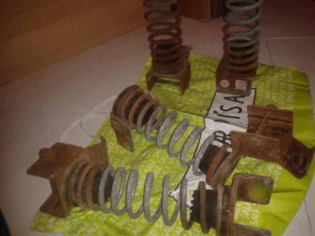

ciao se ti puo interesare i sto vendendo i molloni di rinforso

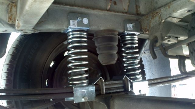

Tieni presente la stazza del mezzo se ai uno sbalzo pronunciato la soluzione più valida te l'ha suggerita Tommaso IZ4DJ però se non ai uno sbalzo pronunciato é vuoi  risparmiare puoi optare per le molle di carico, io sul mio con sbalzo da 1,5 mt, ho montato le M5 della Goldschmitt.
