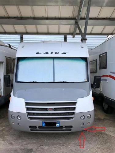

In questa foto si vede un grosso occhiello a sx in basso sotto il paraurti. Guarda se c'è un attacco in quella posizione...

Salve. si effettivamente ho scoperto dopo un'attenta ricerca che anche nel mio h710 c'è un'anello proprio li. purtroppo Laika ha deciso che era poco estetico e l'ha nascosto sotto la mascherina, per cui è assolutamente non raggiungibile. Per poter usare l'anello, in caso di bisogno, bisognerebbe fisicamente tagliare la plastica. assurdo no?

credo che sia un anello saldato, difatti credo che sia qualcosa più simile ad una U che ad un'anello. Comunque la prossima volta che vado al rimessaggio (quando finirà tutta sta storia del covid 19) guarderò meglio. In ogni caso, ritengo sia assurdo non potere accedere se non dovendo effettuare una vera e propria modifica. grazie comunque!

nella maggioranza dei mezzi con anello fisso c'è uno smanco nella plastica del paraurti, puoi sempre realizzarlo, ma è un lavoro di fino perchè venga bene.

Se vuoi risolvere con poco, prendi una lama o un tronchesino e pratichi una "finestra" come quella che ti ho segnato. Non sarebbe il primo MH ad avere una finestra fatta apposta per l'occhiello di traino.laika%20ecovip%20H710(1).jpg
