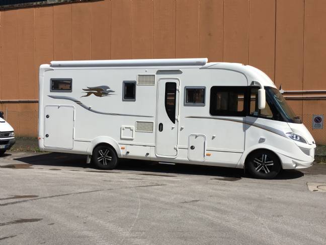

Boh ma tutta questa gente che si lamenta dei kreos nn c'è ma e' il tuo primo camper ? La fai una foto d'insieme ? Davanti hai montato acs ?

Si ho messo gli acs ! No è il secondo, infatti nessuno si lamenta e mi sembra molto strano

Ma guarda io sul 6009 ho alazato il posteriore perché basso ed ora ho un po' in crisi l'anteriore X assurdo parzialmente risolto con le gomme da 16... ti dico di fare una foto d'insieme X capire meglio lo spazio dietro e' poco ma il kreos ha i parafanghi molto avvolgenti.. il tuo Problema qual'era prima che era a pacco ?

Questa è una foto fatta prima di montare gli Acs !
12/11/2006 59305
Inserito il 08/06/2017 alle: 13:29:07
in effetti davanti era veramente basso, dietro non c'è male, anche se non è certo alto.
Vedo che c'è un passo lunghissimo, quindi penso che alzando di 3,5cm davanti, dietro non dovrebbe essere calato tanto, forse attorno a 1cm.
In un altro post hai scritto "ora è inguidabile" (dopo avere montato gli ACS) ma penso che sia solo che ora davanti ammortizza e quindi lo senti molto diverso da come era prima che stava sui tamponi e quindi rigidissimo. La sensazione diversa te lo fa sentire strano, ma penso sia solo questione di farci la mano.
