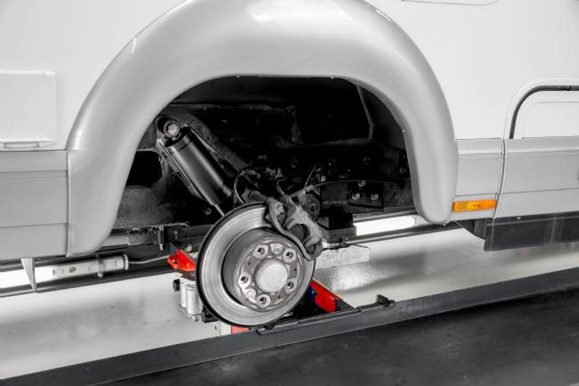

Il problema è che essendosi spostato il baricentro verso il posteriore e essendo molto pesante dietro sbanda ancora di più , per me è pericolosissimo  ! Bisogna assolutamente metterci le sospensioni ad aria . Massimo
Io ripropongo la osservazione già fatta: se hai un Telaio ALC hai già le sosspensioni autolivellanti ad aria al retrotreno, già postate a pagina 2 di questo topic:

E dove la vedi l'aria nelle mie sospensioni ?
penile26
penile26
03/10/2013 844
Inserito il 08/06/2017 alle: 16:38:53
SOno idrauliche
mamodj
mamodj
28/09/2012 829
Inserito il 08/06/2017 alle: 16:43:14
Yes sono idrauliche

In risposta al messaggio di mamodj del 08/06/2017 alle 16:43:14
Yes sono idrauliche  Massimo
e quindi autolivellanti, quindi l'assetto non varia al variare del carico.
