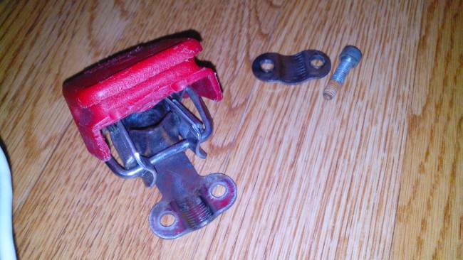

.....allora, forse ci siamo, questa sera, piuttosto freddino e 2gg. che non lo avviavo proprio non ne voleva sapere di partire e la batteria è andata giù in pochi secondi di sforzo (RIPETO: NUOVA e da ben 100ah). Mi sono accorto che il + era diventato incandescente e così ho sostituito il morsetto a molla (sgancio rapido) con uno classico a bullone ben più dissipante e robusto. Il risultato è visibile dal video, la batteria anche se scarica, riesce ad avviare il motore senza difficoltà.......Potrebbe essere il morsetto in foto la causa del problema??.......spero proprio di si, ma impressionato dal surriscaldamento del cavo della batteria, ho controllato tutti i cablaggi del motore e mi sono accorto che l'alternatore, dopo circa una mezz'ora di utilizzo, era molto caldo, più caldo del blocco motore e sopratutto il morsetto positivo scottava, sarà normale??? .......se utile, vi erano i fari accesi......

Ok, questa sera mi sono trattenuto fino a buio e proprio col buio mi sono accorto che dai capicorda dell'alternatore uscivano piccolissimi lampi. Stretti tutti e due con una chiave a tubo, erano lenti e forse questo provocava il surriscaldamento?.....ricontrollati, sembrano non scaldare più. Domani riprovo il tutto, avviamento che sembra superato, adesso parte subito e senza scaldare o abbattere la batteria ed alternatore,poi vedremo. Spero di aver risolto e poi la prova finale tra una settimana di inutilizzo e poi vedremo.
