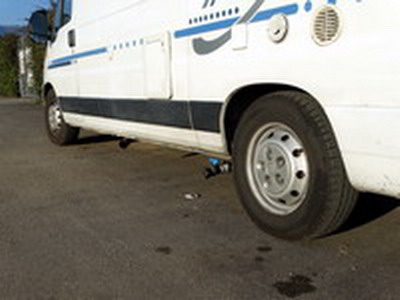

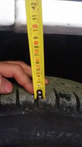

Ciao a tutti...in seguito a misurazioni  fatte su furgoni scarichi simili al mio, vedo che il mio Adria Wind furgonato ducato x 244 del 2004 lungo 5.59 da 33 q.li, ruote da 15,.è risultato più basso di circa  4,5-5cm... la misurazione sull'Adria è stata fatta con serbatoio acqua vuoto,metà serbatoio gasolio, e poco altro all'interno...(.alla pesa circa 29 quintali.)....quindi in viaggio c'è da aggiungere almeno altri 250-300 kg che lo abbasserebbero ancora un pò...!!angryviste le probabili problematiche (già riscontrate) in certi parcheggi sconnessi, stavo valutando il rinforzo delle balestre e la sostituzione delle molle anteriori...da info sembra che le molle del ducato maxi da 35 q.li e ruote da 16 sono più robuste e/o lunghe ?? attualmente la tenuta di strada e il confort mi sembrano acettabili, tuttavia  l'arcata delle balestre posteriori flettono più verso il basso che l'altoangry....  un imprenditore edile della zona con parecchia esperienza e mezzi avuti, mi dice di valutare la modifica con molta attenzione,perche' tale modifica comporterebbe un troppo irrigidimento del mezzo, con relativa perdita di sicurezza e tenuta di strada.angrysurprise..qualcuno di voi viaggia su mezzi modificati in tal modo....siccome ho il mezzo da poco non ho esperienze di come era da nuovo...... grazie a tutti..smiley

Grazie per il contributo....a occhio mi pare che il tampone sia ancora lontano, tuttavia prendendo delle buche o in curva può essere che si avvicini o tocchi..angry a dire il vero la balestra nel suo insieme curva ancora leggermente verso l'alto...solo le estremità flettono all'ingiù..angry... il mio meccanico (pure lui camperista) sostiene che sul posteriore è sufficiente aggiungere un foglio di balestrasurprise è chiaro che intervenendo solo sulle balestre,ci sarebbe un ulteriore abbassamento dell'anteriore...posto una foto del mezzo, con serbatoio acqua vuoto, meta gasolio, e poca altra roba dentro...

Grazie per il contributo....a occhio mi pare che il tampone sia ancora lontano, tuttavia prendendo delle buche o in curva può essere che si avvicini o tocchi.. a dire il vero la balestra nel suo insieme curva ancora leggermente
verso l'alto...solo le estremità flettono all'ingiù..... il mio meccanico (pure lui camperista) sostiene che sul posteriore è sufficiente aggiungere un foglio di balestra è chiaro che intervenendo solo sulle balestre,ci sarebbe un ulteriore abbassamento dell'anteriore...posto una foto del mezzo, con serbatoio acqua vuoto, meta gasolio, e poca altra roba dentro...

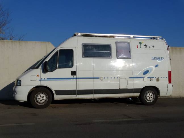

Digita " adria Wind " su google e vai nelle immagini. Ti appariranno tutte le foto che vuoi per fare dei confronti con la tua foto e capire un po di più la necessità di un intervento alle sospensioni. Qui una foto di esempio ( Inglese )
dalla foto sembra gia molto basso, calcolando poi che ci andranno sopra almeno altr 500kg in viaggio.
Secondo me ha ragione il tuo meccanico, al posteriore con un foglio in piu dovresti risolvere e davanti mi sa chè serviranno due molle nuove rinforzate (per es ORAP).
Vedrai che dopo sarà molto piu guidabile e anche piu confortevole.

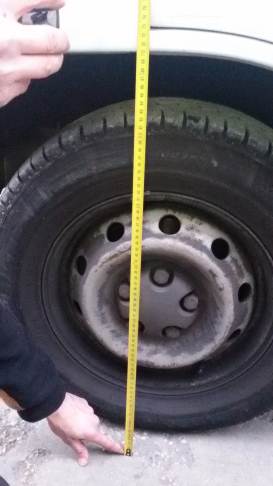

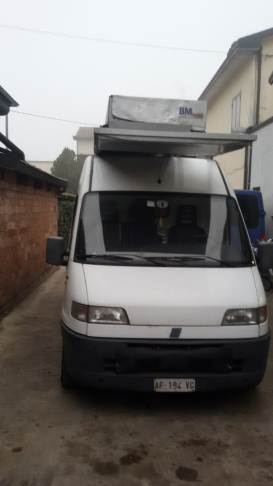

oggi ho avuto un forgone in officina che ho "modificato" tempo fa..
calcola che è a pieno carico,l'altezza da terra dell'anteriore è 70 cm,il posteriore è 72 cm..

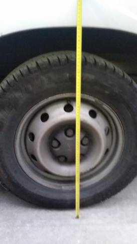

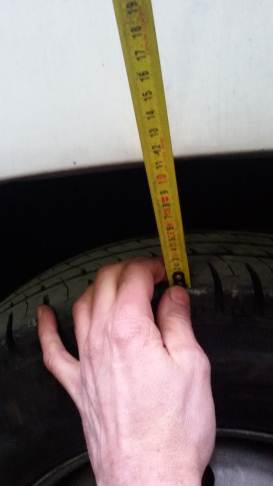

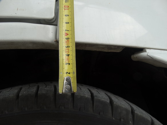

Ciao Andrea, anche se la considero una misura poco attendibile (vedi pressione e tipo gomma) oggi ho misurato l'altezza da terra e il bordo parafango,e ho riscontrato circa 70 cm...peso del mezzo circa 29 quintali, a bordo poca roba, serbatoio acqua vuoto, serbatoio gasolio a metà...ruote da 15 pollici...le tue misure in altezza da terra tutto sommato non sono distanti, ma il mezzo era carico?? stranamente però vedo che la tua misura da gomma a bordo parafango è sui 9-10cm, e mi pare sia riferita a ruote anteriori e posteriori.. 9-10cm li ho misurati anch'io  su certi furgoni scarichi e in ottimo stato...P.S. c'è qualcosa che non capisco, da terra le misure quasi quasi coincidono, mentre dalla gomma al parafango ci sono 4-5cm..(vedi foto allegata).enigma...surprisesurprise.surprise

Il furgone sul quale ho fatto la misurazione era carico bombato,secondo me era almeno 35 ql,come puoi constatare,le gomme erano un pò sgonfie,e anche per questo che la distanza da terra era simile al tuo,mentre la misura reale è la distanza tra ruota e passaruota.
La misura migliore era da prendere tra centro ruota e passaruota...
la misurazione sull'Adria è stata fatta con serbatoio acqua vuoto,metà serbatoio gasolio, e poco altro all'interno...(.alla pesa circa 29 quintali.)....quindi in viaggio c'è da aggiungere almeno altri 250-300 kg che lo abbasserebbero ancora un pò...!!viste le probabili problematiche (già riscontrate) in certi parcheggi sconnessi, stavo valutando il rinforzo delle balestre e la sostituzione delle molle anteriori...da info sembra che le molle del ducato maxi da 35 q.li e ruote da 16 sono più robuste e/o lunghe ?? attualmente la tenuta di strada e il confort mi sembrano acettabili, tuttavia  l'arcata delle balestre posteriori flettono più verso il basso che l'alto....  un imprenditore edile della zona con parecchia esperienza e mezzi avuti, mi dice di valutare la modifica con molta attenzione,perche' tale modifica comporterebbe un troppo irrigidimento del mezzo, con relativa perdita di sicurezza e tenuta di strada...qualcuno di voi viaggia su mezzi modificati in tal modo....siccome ho il mezzo da poco non ho esperienze di come era da nuovo...... grazie a tutti..
ciao eccomi,

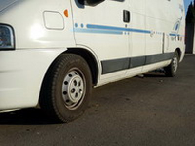

dalle foto che hai postato posso dirti che ne ho visti e se ne vendono di molto peggio...
quando l'anteriore è a tampone o quasi il parafango è di pochissimo più alto rispetto la ruota e quei 4/5cm che hai fanno pensare che malissimo non sei messo.
Ti elenco passo passo cosa dovrai fare per riportare l'assetto in perfette condizioni, ma ti avviso che non spenderai poco:

ciao eccomi, dalle foto che hai postato posso dirti che ne ho visti e se ne vendono di molto peggio... quando l'anteriore è a tampone o quasi il parafango è di pochissimo più alto rispetto la ruota e quei 4/5cm che hai
fanno pensare che malissimo non sei messo. Ti elenco passo passo cosa dovrai fare per riportare l'assetto in perfette condizioni, ma ti avviso che non spenderai poco: 1) ricentinare le balestre posteriori e aggiunta del balestrino 2) sostituzione dei 4 ammortizzatori ant/post 3) sostituzione delle molle anteriori con 2 rinforzate, le Goldxx sono ottime Consiglio, di NON cambiare solo le molle all'anteriore senza cambiare gli ammortizzatori, altrimenti non otterrai tutti i benefici del caso. Non cambiare nemmeno solo gli ammortizzatori perché senza un qualcosa che sorregga il peso si rovinerebbero subito... altro non puoi fare se non dei compromessi. lo so, è una brutta sentenza, ma tant'è. www.susezzapasa.it
Ciao Laikone..... si la situazione non è drammatica, ma la scorsa estate in certi parcheggi sterrati in montagna ero al limite....Ti sottolineo che le misurazioni le ho fatte col mezzo semiscarico, bisogna calcolarci almeno altri 300 kg (2 persone+bici+100litri acqua+ varie al seguito..) se lo alzo lo alzo tutto, a mio avviso con 5 cm in più sarei ok...tu mi parli di grossa spesa...angry ho letto che le molle del ducato maxi,sono più robuste, e trovandole usate... è chiaro che gli ammortizzatori andranno sostituiti....per il posteriore mi parli di ricentinare ??? ma chi lo fa quel lavoro?? per balestrino intendi aggiungere un foglio di balestra o come e cosa ???? grazie   Roby

un ducato maxi 16" con molle gold nuove da terra al parafango è alto 80,50cm. Ora dalle foto pubblicate non riesco a capire a quanto sia il tuo, ma ora hai un riferimento
