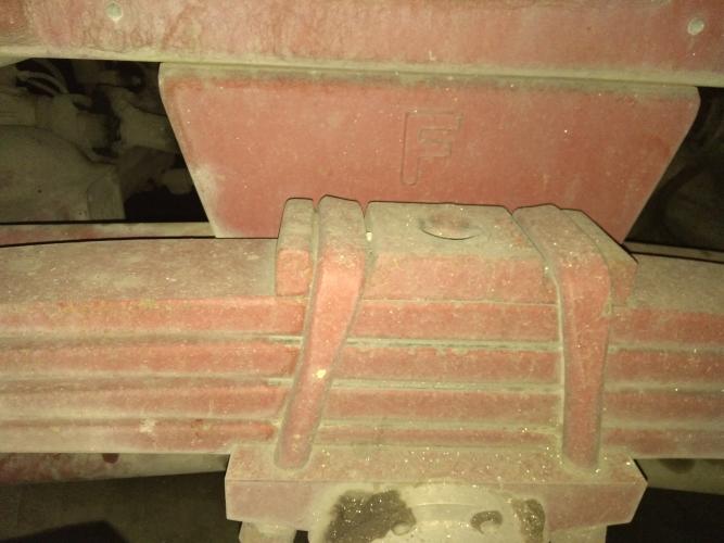

A me sembrano quasi piatti , inizialmente,  in verità le balestre non erano in preventivo , volevo solo cambiare gli ammortizzatori ma cambiare gli ammortizzatori e avere le balestre allentate non ha senso ecco perché mi si è mossa la scheggia di info su queste balestre .
Un amico con un 2i ( stesso anno del mio ma nansardato ) mi ha consigliato ciò che ha fatto lui è cioè ricentinatura delle attuali ma con l’aggiunta di un foglio e a suo dire era perfetto
( ora continuo al prossimo giro )

Ed ero convinto così , ricentinatura e foglio aggiuntivo , poi curiosando sul lavoro della centinatura balestre della bontà o non , leggo un post di Col dove tu hai
inserito la tua esperienza ..trovandolo logico e così ho girato la direzione del lavoro , ora però tu mi crei dubbi amletici smiley, sarà che riprendo la prima via della centinatura con foglio aggiuntivo ?

mi si è mossa la scheggia di info su queste balestre .  Un amico con un 2i ( stesso anno del mio ma nansardato ) mi ha consigliato ciò che ha fatto lui è cioè ricentinatura delle attuali ma con l’aggiunta di un foglio e a suo dire era perfetto  ( ora continuo al prossimo giro )
...il consiglio che posso darti per il momento è quello di cambiare gli ammortizzatori...poi in un secondo tempo, se ti rendi conto che c'è la necessità di far ricentinare le balestre, con l'aggiunta di un foglio in più lo farai...perché mettendo gli ammortizzatori nuovi, molto probabilmente non avrai più la sensazione delle balestre allentate...questo  é quello che farei io, senza interferire sulle tue decisioni finali laugh, anche perché da come si vede in foto...non sono ancora completamente piatte... come sono le mie.

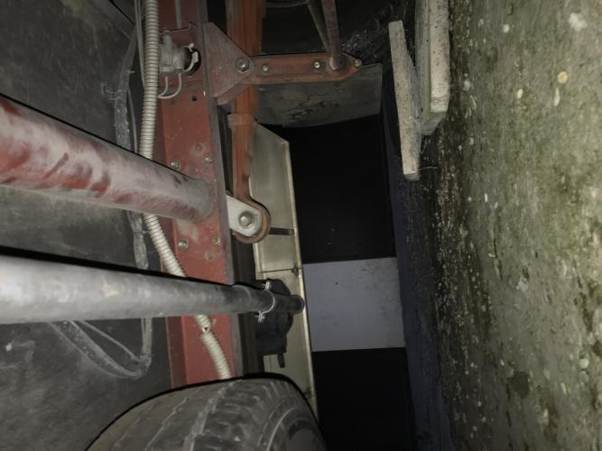

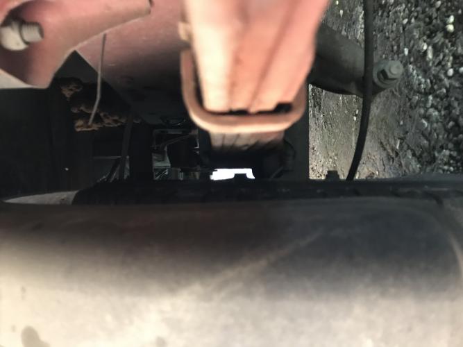

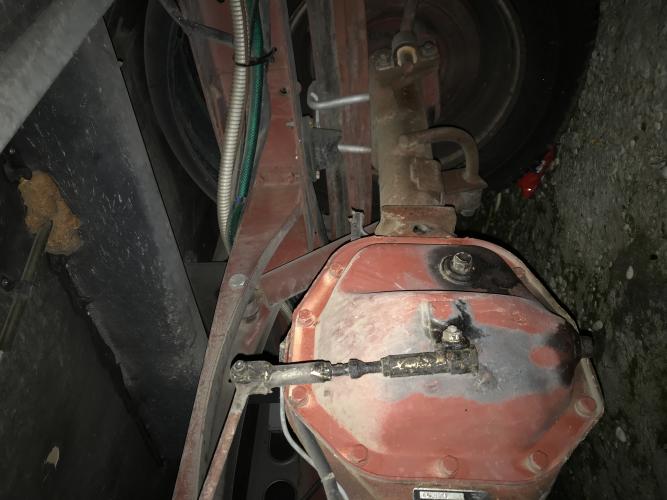

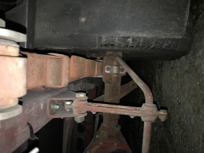

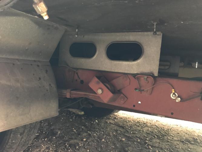

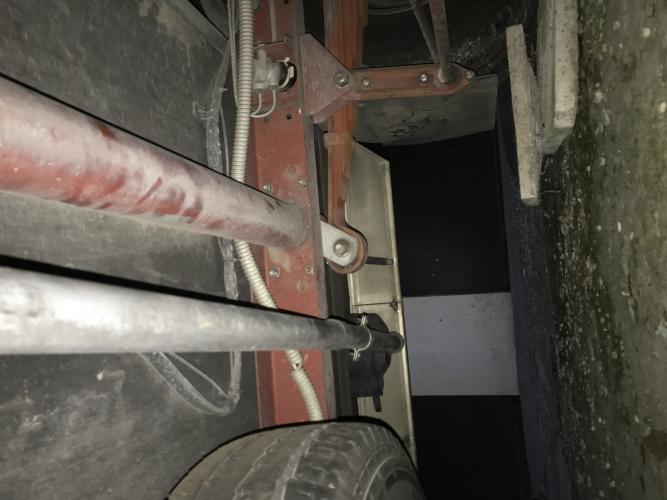

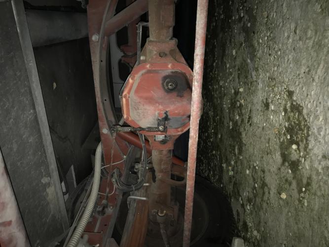

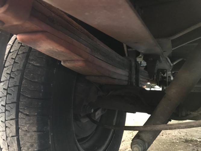

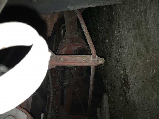

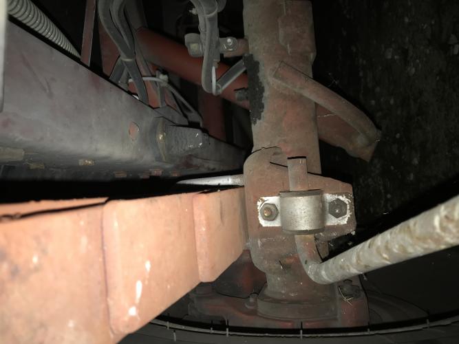

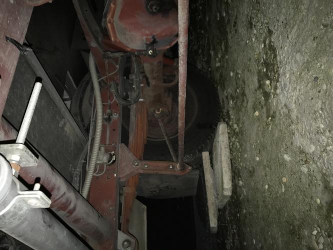

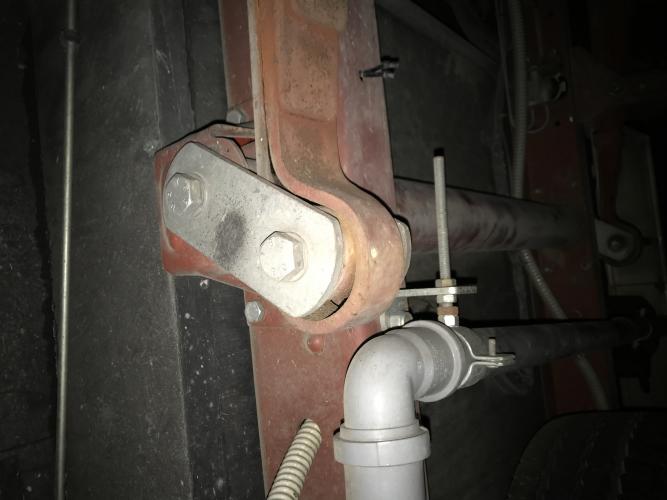

Qualche foto da sotto scarico
0BDBF04B-CA00-4576-89A0-EA26772E5D0A.jpegAA593A6F-DD5E-466B-AEDF-CF6AECF41F72.jpeg76E4A6BB-7F6F-4E01-AA32-7860BD0C81F4.jpeg7C8ED659-6E08-4426-BBCB-305C217DD31F.jpeg607C64B4-96CE-4BA9-8642-BA9F04751209.jpeg541CD35F-5483-44A1-AFC5-0910CE811C42.jpeg5ED18DF5-42DA-4097-9191-0DB80CB6ABA0.jpeg03BA1062-84F3-4547-B0DE-B83939F245E6.jpeg8E2ED0B2-3020-45C4-B0BD-5566E73D27DA.jpeg979A474E-E137-4C0B-ABB0-FE6D9252A9D5.jpegC71CE727-4EF7-48FD-98A1-758F4B8A8FC6.jpeg
damasi
damasi
16/05/2010 2392
Inserito il 11/02/2019 alle: 11:19:11
In risposta al messaggio di flavius67 del 10/02/2019 alle 18:51:49

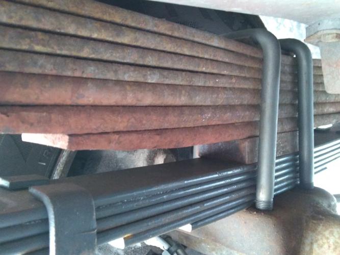

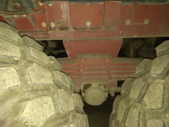

Il problema dei nostri giocattoloni (opinione personale) é il seguente... abbiamo la nostra visione di dire che il camper é scarico, ma non é così...i nostri mezzi sono sempre stracarichi, anche quando non siamo in vacanza,  quindi é normale che le balestre siano quasi piatte, poi se li confrontiamo ad un mezzo tipo daily  camioncino, senza nessun carico sopra é normale vedere le balestre arcate...ma in quel caso é veramente scarico e non nel nostro caso...

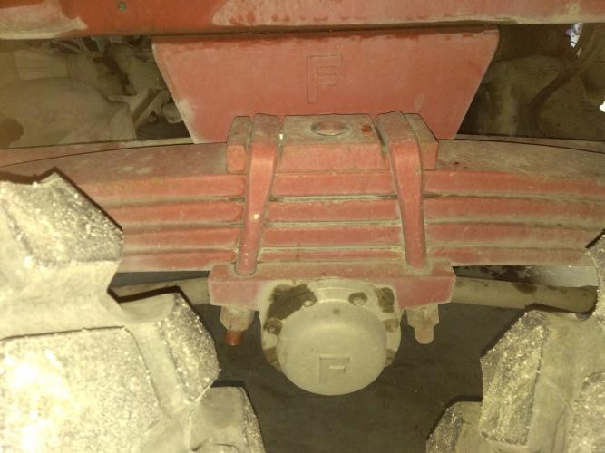

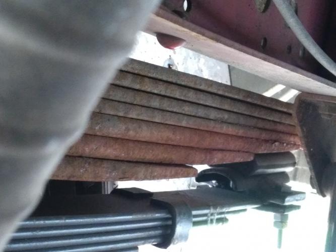

ti posto due foto di uno dei nostri mezzi che abbiamo in dotazione, sicuramente più grande dei nostri camper...per farti vedere che anche in questo caso le balestre sono piatte, ma lavorano bene nonostante il peso che sopportano...
...tutto questo per dirti che tramite le foto che hai messo, non riesco a vedere la necessità di fare un lavoro come ho fatto io... e se avessi avuto il tuo stesso problema e sfruttando la mia esperienza lavorativa nel campo (ma come già   scritto in precedenza é un opinione personale, quindi non voglio convincere nessuno)... farei così:
Primo passo...ammortizzatori nuovi
Secondo... Eventualmente per alzare il posteriore montaggio biscottini, però se constaterei anche problemi con il rollio laterale, invece di montare i biscottini opterei per il montaggio di un foglio di balestra in più, che alza il posteriore e nello stesso tempo attenua il rollio.
terzo...non monterei mai dei balestrini perché in questo caso il posteriore si alzerebbe troppo...
quarto... non farei ricentinare le balestre su di un mezzo che é sempre stracarico, perché in breve tempo tornerebbe al punto di partenza...
un saluto. Danilo.

14/01/2010 31732
Inserito il 11/02/2019 alle: 11:27:50
In risposta al messaggio di damasi del 11/02/2019 alle 11:19:11
quindi é normale che le balestre siano quasi piatte, poi se li confrontiamo ad un mezzo tipo daily  camioncino, senza nessun carico sopra é normale vedere le balestre arcate...ma in quel caso é veramente scarico e non nel nostro caso... ti posto due foto di uno dei nostri mezzi che abbiamo in dotazione, sicuramente più grande dei nostri camper...per farti vedere che anche in questo caso le balestre sono piatte, ma lavorano bene nonostante il peso che sopportano... ...tutto questo per dirti che tramite le foto che hai messo, non riesco a vedere la necessità di fare un lavoro come ho fatto io... e se avessi avuto il tuo stesso problema e sfruttando la mia esperienza lavorativa nel campo (ma come già   scritto in precedenza é un opinione personale, quindi non voglio convincere nessuno)... farei così: Primo passo...ammortizzatori nuovi  Secondo... Eventualmente per alzare il posteriore montaggio biscottini, però se constaterei anche problemi con il rollio laterale, invece di montare i biscottini opterei per il montaggio di un foglio di balestra in più, che alza il posteriore e nello stesso tempo attenua il rollio. terzo...non monterei mai dei balestrini perché in questo caso il posteriore si alzerebbe troppo... quarto... non farei ricentinare le balestre su di un mezzo che é sempre stracarico, perché in breve tempo tornerebbe al punto di partenza... un saluto. Danilo.
quelle in foto sono di un camion da cava, e lavorano al contrario di quelle dei nostri mezzi, quindi è normalissimo vederle piatte
...ti ringrazio della tua puntuale precisazione...ma non ho ritenuto indispensabile specificarlo, perché quando gli scarichiamo tutto il suo peso che porta...ti assicuro visto che non è un mezzo da cava, ma semplicemente un mezzo speciale fuorisagoma con trazione 6x6 permanente, con motore   posteriore isotta fraschini  12 cilindri diesel, con una cilindrata da 20070 cc  e con ben 870 cv circa... nonostante le balestre lavorano al contrario del camper...si arcano...certo al contrario...sicuramente non in modo vistoso come in un daily ma si arcano si arcano...
e come si può vedere dalla foto...nonostante i suoi scarsi 33.000kg proprio piatte non sono...

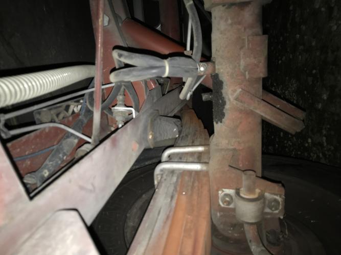

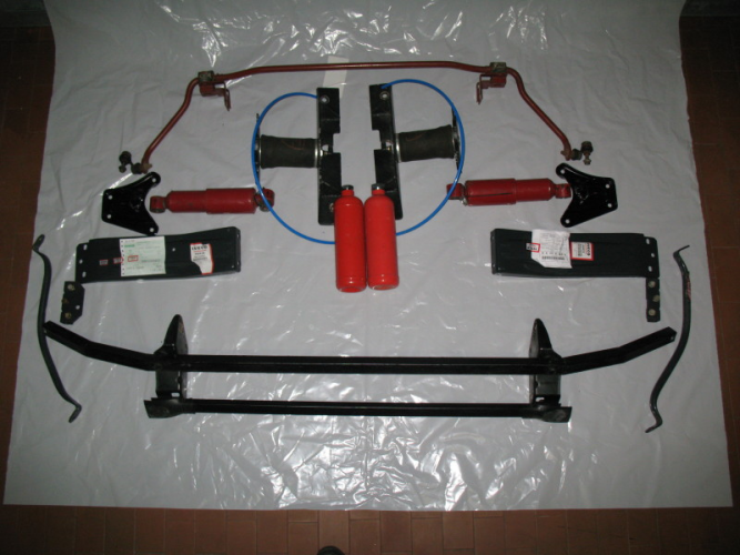

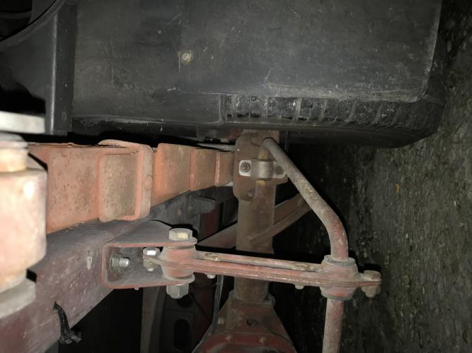

Barra stabilizzatrice anteriore come questa che ho montato ?
Poi verniciata in grigio Iveco e con la aggiunta dei soffietti (atocostruiti)
anche sull'anteriore che tengo a 5 bar con serbatoio di espansione da 1,5 lt.
Sotto si vedono i vari pezzi installati più le due traverse di rinforzo e protezione
montate in basso davanti ai radiatori dietro il muso del MH
Modificato da franco49tn il 12/02/2019 alle 15:36:33
