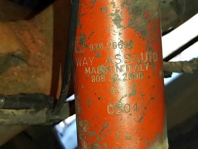

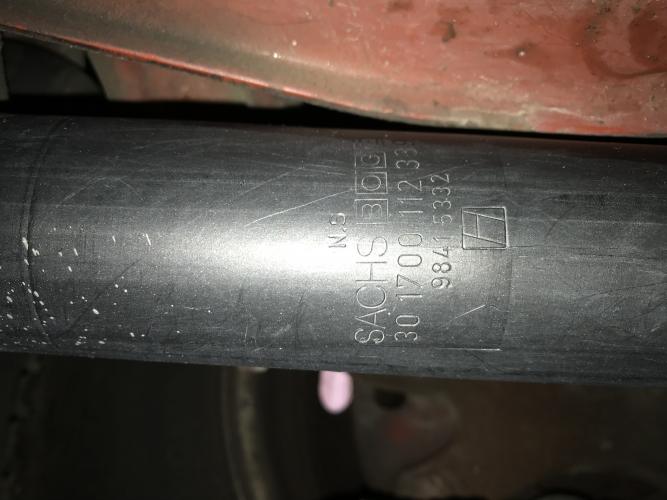

stavo seguendo anche io il discorso sugli ammortizzatori perchè anche sul mio 2i acquistato di recentissimo le trovo un po' stanche, seguendo i codici che ha inserito giordano benicchi ho trovato dei sachs 4  a circa 100 euri,  doppio tubo (non se  se sono tutti doppi però) che ne pensate? questa marca per le auto l'ho già conosciuta, saluti Ale
I miei attuali codice su nero anteriore , codice su rosso posteriore
C8F5D963-96C7-4E33-A509-AB0237E6D75D.jpegA535D51A-FEF9-4608-B94A-C0B6C8A07555.jpeg232B80F7-3974-411B-9BA6-F14B67C5D70D.jpeg

Inerente agli ammortizzatori , libretto alla mano sono andato in Iveco e per la mia meccanica esistono 2 tipi di ammortizzatori , quelli normali e quelli rinforzati , io opterò per quelli rinforzati . Ora avendo Questi  codici dei miei ammortizzatori son curioso di  sapere se a suo tempo l’iveco O la Laika cosa
scelsero “ normali o rinforzati “
comunque per dovuta cronaca i 4 rinforzati
mi vengono 510 caffè
dei miei ammortizzatori son curioso di  sapere se a suo tempo l’iveco O la Laika cosa  scelsero “ normali o rinforzati “  comunque per dovuta cronaca i 4 rinforzati  mi vengono 510 caffè
...i 510 caffè, per quattro ammortizzatori rinforzati, che sono sicuramente un buon prodotto..sono sempre molto meno di quelli con la scritta "per camper"...laugh
quindi per me é yes...
comunque adesso che hai il codice OEM degli ammortizzatori, personalmente proverei ad inserirli su internet, per vedere quando potresti risparmiare ancora...
un saluto.Danilo.

...i 510 caffè, per quattro ammortizzatori rinforzati, che sono sicuramente un buon prodotto..sono sempre molto meno di quelli con la scritta per camper... quindi per me é ... comunque adesso che hai il codice OEM degli ammortizzatori, personalmente proverei ad inserirli su internet, per vedere quando potresti risparmiare ancora... un saluto.Danilo.
Per favore mi sveli il codice OEM ?

In poche parole sperando che riesco a spiegarmi bene... il codice OEM non é altro il codice di riferimento del ricambio originale fornito dalla casa madre, che nel tuo caso é iveco... per esempio se metti su Internet: OEM5801345771 il risultato sarà... 'ammortizzare anteriore iveco daily Danilo.

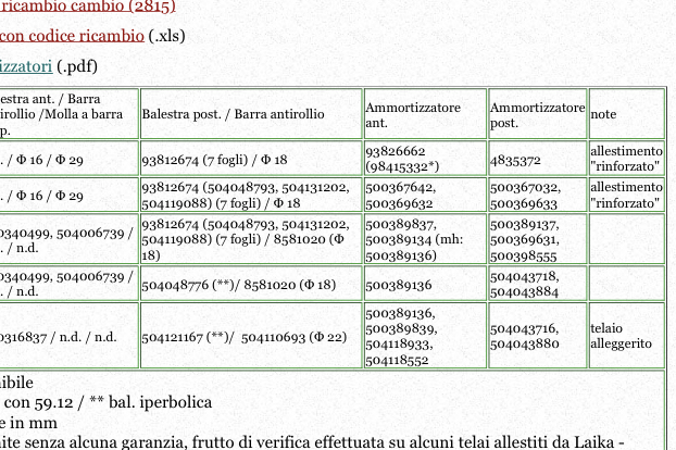

Un aiuto dal sito di Giordano Benicchi

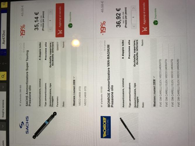

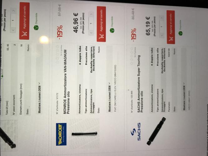

Inserito il 12/02/2019 alle: 21:16:55
Vediamo in internet cosa esce fuori !
Utilizzando quei codici mi esce questo per il posteriore
E questo per l’anteriore
Ora la domanda mi viene spontanea
perché questa disparità di prezzo tra l’acquisto in rete e l’acquisto in Iveco?
Saranno diversi?
Modificato da flavius67 il 12/02/2019 alle 22:31:49

In risposta al messaggio di flavius67 del 12/02/2019 alle 21:16:55
Vediamo in internet cosa esce fuori ! Utilizzando quei codici mi esce questo per il posteriore  E questo per l’anteriore  Ora la domanda mi viene spontanea  perché questa disparità di prezzo tra l’acquisto in rete e l’acquisto in Iveco?  Saranno diversi?
Se mi sono permesso di dirti guarda in rete...perché acquistando quasi sempre su internet...conosco bene la disparità di prezzo wink...
ultimamente ho acquistato i freni anteriori al mio fuoristrada...sempre la stessa marca ATE...al ricambista mi hanno chiesto circa 180 euro...su internet, negozio di ricambi online e non da un privato, ho speso circa 57 euro con fattura... per non parlare anche degli ammortizzatori, sempre acquistati in rete...non scrivo il prezzo perché sicuramente qualcuno mi direbbe che sono un caxxaro!!
Danilo.

Se mi sono permesso di dirti guarda in rete...perché acquistando quasi sempre su internet...conosco bene la disparità di prezzo ...  ultimamente ho acquistato i freni anteriori al mio fuoristrada...sempre la stessa marca
ATE...al ricambista mi hanno chiesto circa 180 euro...su internet, negozio di ricambi online e non da un privato, ho speso circa 57 euro con fattura... per non parlare anche degli ammortizzatori, sempre acquistati in rete...non scrivo il prezzo perché sicuramente qualcuno mi direbbe che sono un caxxaro!! Danilo.
Venerdì vado in Iveco per sapere i miei che razza sono se normali o rinforzati , ho preso contatti
con un sito di vendita ricambi e mi hanno risposto
consigliandomi sui dati stampigliati sopra i  miei montati i suoi degni sostituti , e hanno asserito che i miei sono rinforzati ..ma devo chiedere all’iveco conferma di ciò per poter procedere all’acquisto ,
comunque a quanto consigliato da loro , con 200 caffè sostituico in totos gli ammortizzatori miei rinforzati con altri nuovi rinforzati ( sachs anteriore  e KyB posteriore ) contro i 500 caffè preventivati in casa Iveco ( marca sconosciuta poiché non comunicatomi al momento del preventivo  ) e 800caffe da una notissima fabbrica di ammortizzatori .
vi terrò informati se vi farà piacere

direi proprio di si! comunque come ti scrivevo via posta, su autoparti con i codici trovati sul sito di Giordano Benicchi si trovano della Sachs ad un prezzo più che ragionevole, da verificare  se sono appunto i rinforzati,
e se ho ben capito per sostituirli non serve neanche sollevarlo col crick. bussola 24. per tutti i dadi sia ant che post.  confermi?  saluti Ale
Che dirti per la misura da 24 bhooo quando mi infilerò sotto saprò dirti , comunque penso che un poco il pupo vada alzato

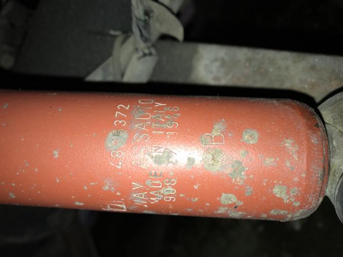

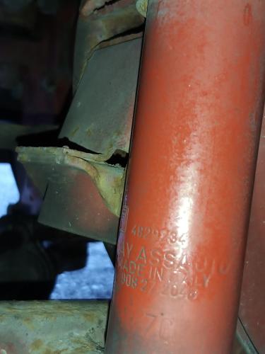

Inserito il 16/02/2019 alle: 19:09:43
questi i miei:
post
con questi codici sto ora alla ricerca anche se voglio prima fare controlli e sostituzioni sugli olii cambio e differenziale ed ingrassaggio crociere..
saluti
Ale

questi i miei: ant post con questi codici sto ora alla ricerca anche se voglio prima fare controlli e sostituzioni sugli olii cambio e differenziale ed ingrassaggio crociere.. saluti Ale
A quanto dice Iveco gli ammortizzatori montati sono normali , per rinforzati si intende tutto ciò che lo circonda , ma gli ammortizzatori sembrano essere tutti uguali a prescindere della portata frown. Vabè Comunque dovevo  ricevere una telefonata entro venerdì pomeriggio dall’iveco e dato che ho notato  un religioso silenzio ci passo lunedì in giornata  premesso ciò , nel mentre che stavamo vedendo e valutando questi ammortizzatori è andata via la corrente , e gli ho posto queste domande e attendo loro risposte :
Se gli ammortizzatori del 49 / 12 sono uguali per altezza e foro di fissaggio , costo balestra in più con kit “ cravatta “ , mi hanno sconsigliato di ricentinare le balestre poiché sono sfibrate e butti solo i soldi e
con un foglio in più e ammortizzatori nuovi ( rinforzati poiché loro li hanno ma non come ricambio Iveco  ) risolvi in meglio ma non totalmente ciò significa che comunque  non si ottiene una stabilità totale ma si avrà ancora un leggero dondolio ma non come ora che sembra un gozzo da pesca in alto mare
flavius67
flavius67
31/01/2009 17247
Inserito il 19/02/2019 alle: 14:21:58
Aggiornamento ammotizzatori , stamane passato in Iveco non hanno ancora il prezzo del foglio in più che ho chiesto , per gli ammortizzatori , a dire del commesso , solo una fabbrica li fa rinforzati
ma essendo il mio mezzo antico angrynon ne hanno e quindi stanno cercando altrove ....frown, ma vabe’
lasciamo scivolare questo discorso a mio dire assurdo , comunque gli ho detto prima di andare via che gli anteriori sono del 59 e posteriori del 41
altra cosa ho verificato almeno questo , i codici Iveco con quelli del sito di Giordano Benicchi ed è scaturito che il posteriore corrisponde e l’anteriore pure  ( per il 35-12) per l’altro codice quello asteriscato , sempre per l’anteriore,  che si riferisce al 59-12 ovviamente non l’ha trovato poiché ho fornito il mio telaio del 35 -12 , quindi
i miei posteriori sono del 49-12 , ecco perché li chiamano rinforzati , quelli avanti sono addirittura del 59-12 ultra rinforzati
