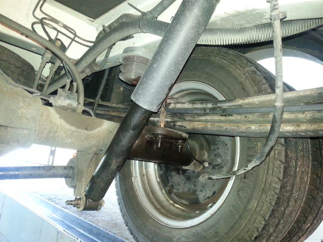

Inserito il 17/09/2015 alle: 08:49:12
le balestre sono queste(questa è quella sinistra)
questo è un ford transit 135/t350 la modifica è già stata fatta dal balestraio suggerito da EL MIGNO notare il tampone di gomma che ora è distante dalla balestra mentre prima era quasi a toccare.
Ringrazio ancora el migno della dritta sul Balestraiosmiley

Inserito il 19/09/2015 alle: 19:44:20
Ciao a tutti, chiedo anch'io un consiglio, queste sono le balestre del mio camper un ducato maxi del 97, ho notato che stanno distanti l'una dall'altra e non credo sia corretto. come potrei rimediare?
molle aggiuntive?
aggiungere un foglio di balestra?
sostituirle?
