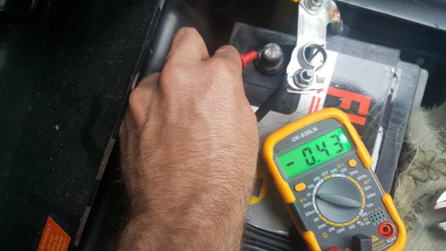

Ok...fatto
Con tester impostato su 10A mi da 0.43
É un valore normale?

Mah, mezzo ampère, a tutto spento, non è pochissimo, anzi, sono 5Watt, io direi che hai una lampadina da 5W....avvesa da qualche parte, una luce tipo luce cofano, su vettura luce bagagliaio ecc ecc...
è quel tanto di più di un'antifurto, e delle memorie della radio, e quel tanto di meno di un ventilatore od altro....
verifica veramente luci, luci portaoggetti ed altre amenità (ti è già stato detto di stare attento alla luce cabina...),
considera mezzo ampèere per...24 ore, per giorni...wink

Dall'immagine non si capisce bene, ma mi sembra chi i puntali del tester non siano messi bene. sembra che quello rosso sia rimasto sulla misurazione del voltaggio, ma ripeto non vedendo bene magari mi sbaglio.

La connessione dello strumento mi sembra corretta, il consumo letto invece NON è normale: con 0,5A hai circa 5W di consumo costante ed è come se lasciassi accesa (esempio) la plafoniera dentro la cabina del camper. Il risultato è che così "beve" circa 12Ah/giorno e con 3/4 giorni la batteria è ""stanca" e fa fatica.
Se non vuoi o non puoi rivolgerti a un elettrauto, l'amperometro consigliato da Franco ti semplificherebbe moltissimo l'individuazione del ramo elettrico con la dispersione, poi si potrà facilmente ridurre la ricerca... alla fine vedrai che sarà una cavolata, ma la fatica purtroppo è localizzare il problema!
