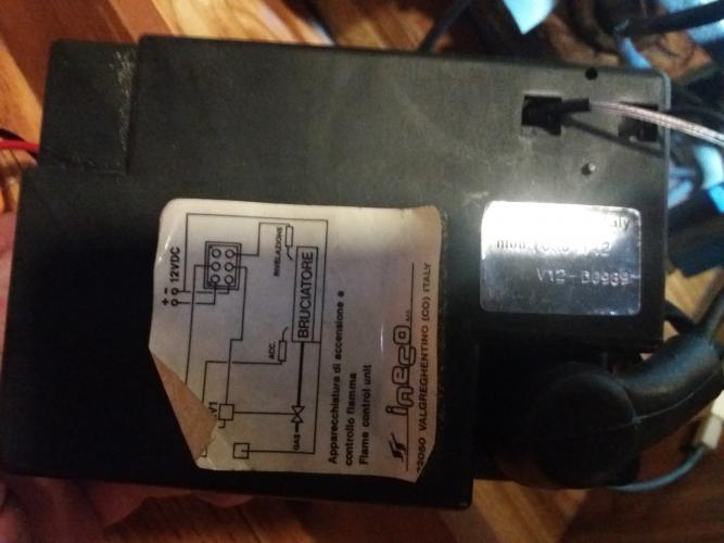

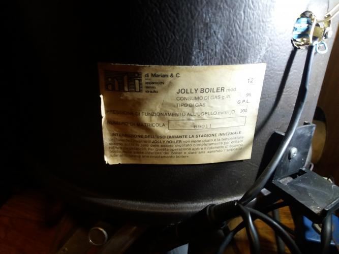

20180830_192129.jpgHO UN  PROBLEMA CHE NON MI SI ACCENDE PIU' LE SPIE DEL REGOLATORE ACCENZIONE ACQUA CALDA.AMMETTO CHE USANDOLO SOLO D'ESTATE IL BOILER L'HO ACCESO UN PAIO DI VOLTE SOLO PER CURIOSITA' MA ORA NON SO' PERCHE' NON MI FUNZIONA PIU'. POTREBBE ESSERE LA SCHEDA DEL BOILER?OPPURE E' IL MANOMETRO?HO ALLEGATO DELLE FOTO . CHI MI PUO' AIUTARE?IL CAMPER E' DEL 1990 MIRAGE .DUCATO. DOVE POSSO TROVARE LA SCHEDA SE FOSSE GUASTA?20180830_191709.jpg20180830_191716.jpg

Il 12 volt arriva? Per prima cosa mi accerterei di quello, non so che centralina monta il tuo camper ma e' possibile che ci sia un fusibile a monte a protezione di ogni singolo utilizzo.

Nella foto che hai postato con lo schema elettrico e' segnato un 12volt che alimenta anche il piezo si accensione, controlla che sia presente . Secondo me se manca quel 12 volt non si accende nulla.
