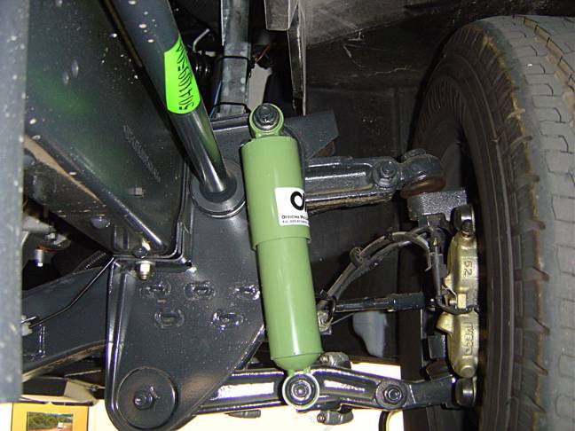

queste solo a titolo esemplificativo. Le ho trovate in rete ma sono relative al telaio che ho anche io

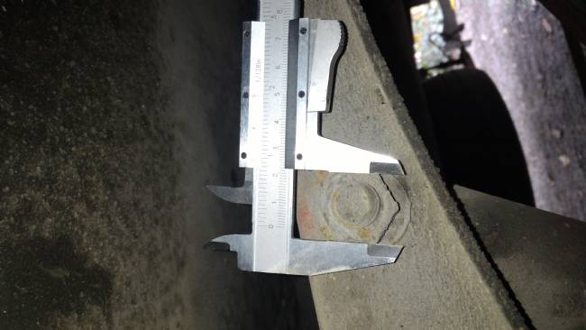

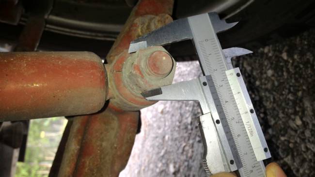

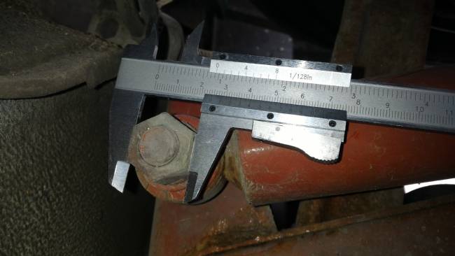

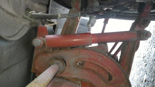

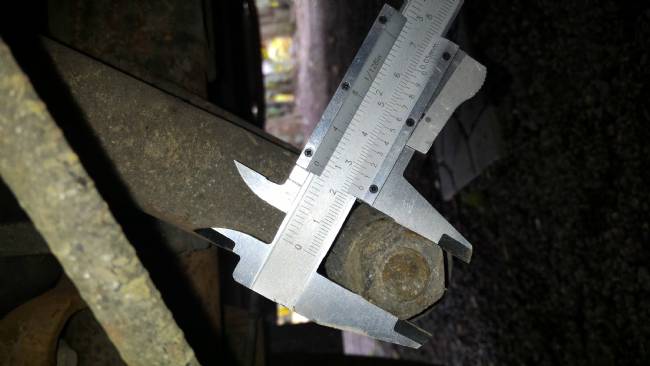

Inserito il 23/03/2017 alle: 10:37:30
a titolo informativo per tutti... (quando si dice che le immagini parlano più di mille parole)
TUTTI DA  24!!
modello IVECO TURBODAILY intercooler 35.12  85kw. anno 1994
