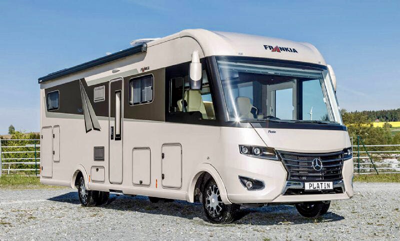

Lo dici a me che è meglio lasciar stare i robotizzati ! Sfrutta per benino il tuo semintegrale, poi chissà, potrebbe essere disponibile il mio motorhome a Trazione Posteriore con cambio sequenziale a convertitore di coppia 7GTronic. di marce ne a 7 e credimi, questo cambio si può gestire manualmente ma è meglio far fare tutto a lui.  A presto,  Roberto
WoW !!
allora stiamo parlando sicuramente di un Frankia su Mercedes gemellato trazione posteriore!!
il mio preferito heart
sicuramente fresco perché Mercedes è da l’anno scorso che ha messo in commercio il 7 gtronic image(82).jpeg
Luca

Veramente è un bel pezzo che c’è l’ha
