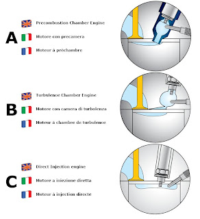

Guarda che l'unico "diretto" è il C, gli altri sono a precamera, e pure c'è scritto... ma la cosa si risolverà di certo quando sapremo che tipo di motore è montato... semplice no?
