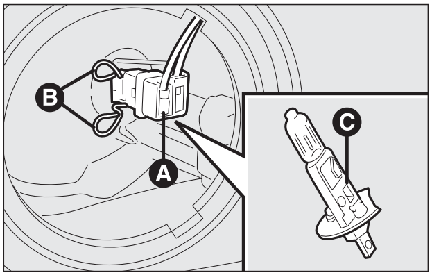

Se parli del X250, basta spostare il tubo di riempimento della vaschetta e con la mano cercare di infilarsi dentro.
Se non l'hai mai fatto potrebbe essere utile tirar giu il fanale, come ha detto Giampiero, è abbastanza semplice, così vedi come muoverti la prossima volta.
Fare il lavoro senza smontare il fanale ovviamente fai prima, ma lavori alla cieca senza vedere cosa stai facendo, fosse capitata la parte sx, sarebbe stata alla cieca pure quella, ma più spazio per lavorare.
Dopo aver tolto il connettore, devi sganciare le due molle "B", come in figura, verso l'esterno.

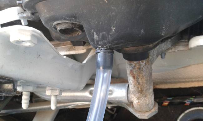

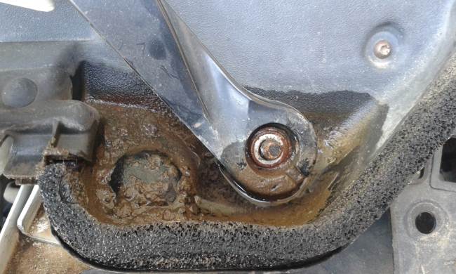

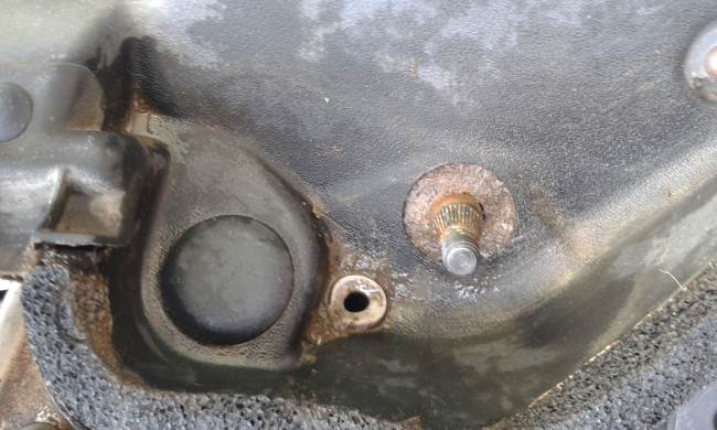

ho dovuto smontare i fari per fare una modifica, cioè cambiare i tubi di scolo dei raccoglitori dell'acqua del parabrezza.
e cosi ho montato il video, proprio per aiutare chi magari doveva cambiare una lampadina.
metto delle foto magari hai lo stesso problema....questo prima:
questo dopo:
Pasquale.

In risposta al messaggio di pakigt del 03/10/2015 alle 23:08:09
ho dovuto smontare i fari per fare una modifica, cioè cambiare i tubi di scolo dei raccoglitori dell'acqua del parabrezza. e cosi ho montato il video, proprio per aiutare chi magari doveva cambiare una lampadina. metto delle foto magari hai lo stesso problema....questo prima: questo dopo:   Pasquale.
Ciao, mi interessa questa modifica perchè anche sul mio ducato X250 gli scoli laterali si intasano sempre creando una morchia tra foglie polvere e quant'altro...
Cosa hai messo al posto dei gommini originali? (che tra l'altro sporgono troppo in alto rispetto al piano della vaschetta).
Ora funziona meglio?

Ciao, mi interessa questa modifica perchè anche sul mio ducato X250 gli scoli laterali si intasano sempre creando una morchia tra foglie polvere e quant'altro... Cosa hai messo al posto dei gommini originali? (che tra l'altro sporgono troppo in alto rispetto al piano della vaschetta). Ora funziona meglio? Ciao Viaggiare apre la mente...

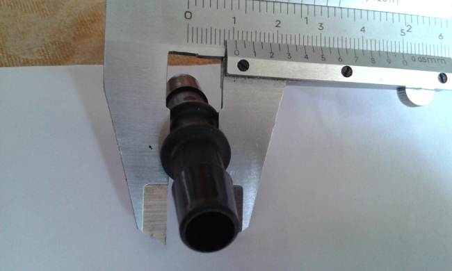

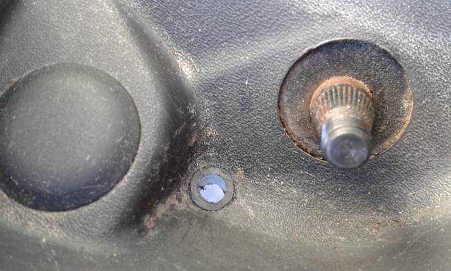

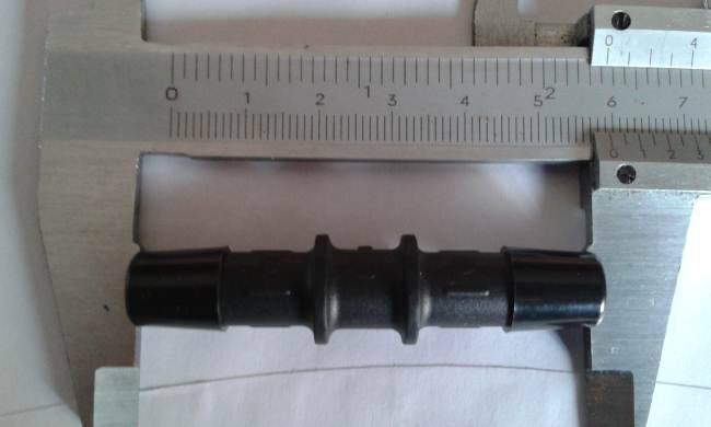

ciao,
ora funziona alla grande. avevo visto il lavoro su un forum ma non ricordo quale, il lavoro principalmente riguardava l'infiltrazione di acqua dalla giunzione delle plastiche e dalla guarnizione inesistente sul parabrezza (l'acqua cascava direttamente sul motore), e ovviamente l'ottimizzazione dello scolo dell'acqua dai raccoglitori.
ho fatto le foto anche per montare il video e metterlo a disposizione, ma poi la pigrizia ha prevalso.
questo raccordo l'ho comprato al negozio di ricambi (se non ricordo male 1,50cent), l'ho tagliato in due al centro cosi da ottenere due raccordi.
Pasquale.

Inserito il 05/10/2015 alle: 23:13:21
il beccuccio dopo averlo tagliato l'ho limato per portarlo alla giusta misura all'interno della vaschetta.
e poi l'ho incollato con il Tangit. da sotto ho rinforzato con la colla a caldo che in questa foto non si vede .
comunque ho trovato anche questo, cioè dove ho visto il lavoro;
https://www.camperonline.it/fai...
Pasquale.

In risposta al messaggio di pakigt del 05/10/2015 alle 22:51:24
ciao, ora funziona alla grande. avevo visto il lavoro su un forum ma non ricordo quale, il lavoro principalmente riguardava l'infiltrazione di acqua dalla giunzione delle plastiche e dalla guarnizione inesistente sul parabrezza
(l'acqua cascava direttamente sul motore), e ovviamente l'ottimizzazione dello scolo dell'acqua dai raccoglitori. ho fatto le foto anche per montare il video e metterlo a disposizione, ma poi la pigrizia ha prevalso. questo raccordo l'ho comprato al negozio di ricambi (se non ricordo male 1,50cent), l'ho tagliato in due al centro cosi da ottenere due raccordi.   Pasquale.
Ciao, sul mio l'acqua non entra neanche quando piove forte, solo che i due scoli laterali hanno il foro d'ingresso acqua troppo piccolo, così come il tubo di scolo, in più nelle due vaschette di raccolta l'imbocco dell' acqua è ostacolato a causa del gommino che sporge parecchio sopra il livello delle vaschette, a causa di queste "anomalie" si intasa tutto e subito.
Credo che adotterò il tuo sistema per migliorare il deflusso di acqua smiley. Grazie per le info.yes
