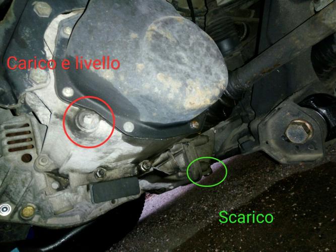

IMG_20180705_053540~01.jpgquesto è del cambio del 1929 fiat, non so se il 1905 ha lo stesso cambio, però di certo ha i due tappi

Cominque a occhio e a memoria non mi sembrano uguali, poi magari mi sbaglio, comunque dal sensore di retromarcia fare il carico mi sembra più comodo se non altro lavori dall'alto.
