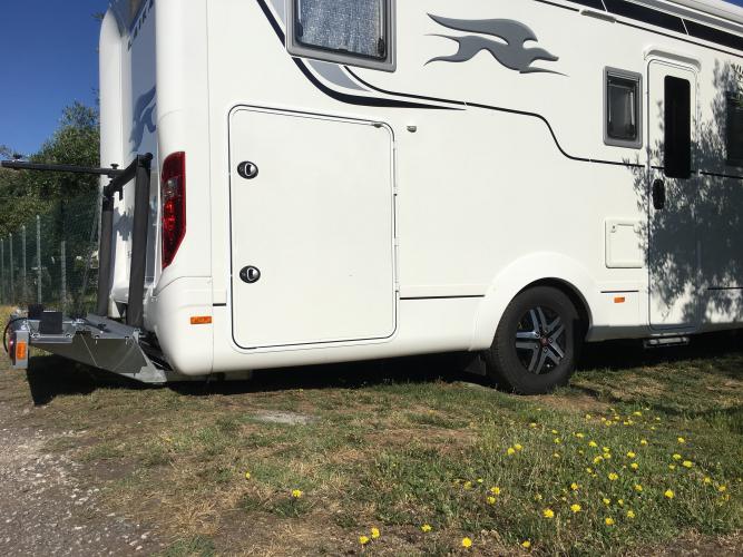

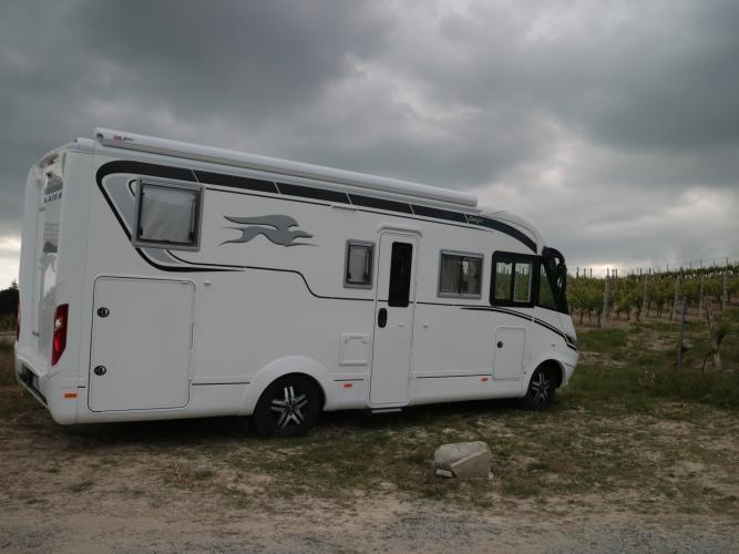

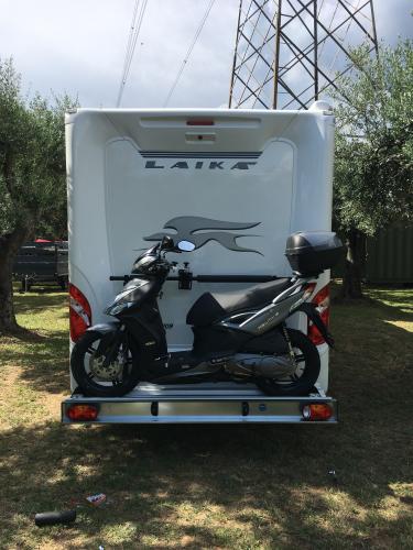

Inserito il 11/11/2019 alle: 18:03:02
Questo è il mio, trazione anteriore, 7,50 di lunghezza che diventano un po' più di 8 con il portamoto.
Non ho avuto problemi di trazione con lo scooter ( 150 kg) montato sul portamoto.
Ovvio che non siamo in salita sull'erba bagnata...parlo di asfalto anche bagnato e in pendenza (esempio tornanti stretti in salita) e qualche stradello sterrato ma battuto.
Nel caso di un camper piuttosto lungo, il peso sulle ruote davanti è molto di più rispetto ad uno a passo corto il quale rimane sicuramente più influenzato dal peso a sbalzo sull'asse posteriore.
Il problema più vero è l'altezza da terra che, con l'elevato sbalzo, può diventare critica in alcune situazioni: ho mitigato i possibili inconvenienti montando sospensioni posteriori aggiuntive ad aria con impianto aria compressa.
Vedi qualche foto:
