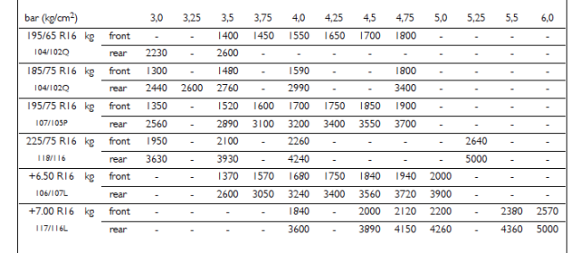

Pressione gomme: il manuale d'officina prescrive i seguenti pesi massimi in rapporto alla pressione:
La terza riga è la nostra (a meno che non hai ancora le/65) e io ho diviso il peso 2/3 1/3 tra post. e ant. ottenendo 2800 e 1400.
Io ho gonfiato le mie Michelin Agilis Camping 4 4,5 dietro e 4,75 davanti perché a sotto i 4,5 l'anteriore è troppo gelatinoso. Comunque ho un grande margine rispetto alla tabella di cui sopra, che sicuramente prevede un margine amplissimo di suo (avvocati sempre pronti...) e secondo la quale potresti anche girare a 3,5 bar.
 A mio avviso, senti parecchio le sconnessioni perché hai le gomme troppo gonfie; ti consiglierei comunque di consultarti con un (vero) esperto e di decidere che fare.
