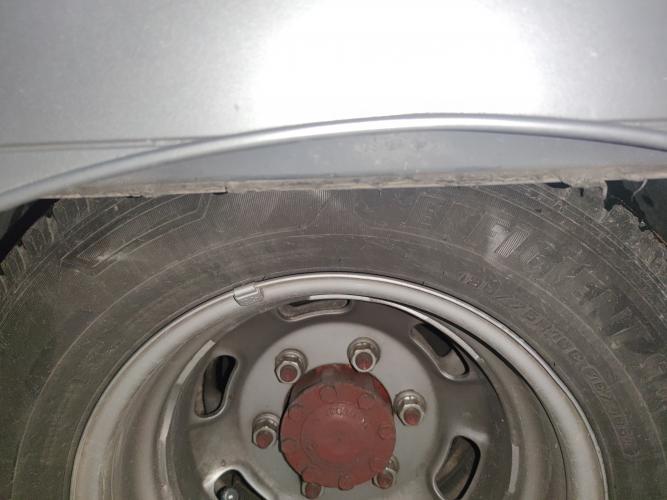

IMG_20251222_194835.jpgBuongiorno a tutti e buon Natale. Sto impazzendo da una settimana perché non riesco a trovare una soluzione per il montaggio delle catene sul mio Icaro s11. In pratica le normali catene non riesco ad inserirle per via del passaruota troppo basso che non mi consente di fare passare le braccia internamente per agganciare i due ganci d'acciaio e vorrei optare per le catene a ragno ,l'unica soluzione possibile penso. Ma per via dei dadi da 27 e colonnette presenti non riesco a trovare nessuna catena adatta. Qualcuno che ha il mio modello di camper (Iveco Daily 3gen) mi può aiutare ? Pensavo a qualche adattatore , togliendo il dado originale ma non essendo molto pratico ho bisogno di un aiuto. Un grazie enorme a chi mi può dare qualche consiglio.

Provare a calzarla fin dove riesci e poi  spostate il camper di qualche centimetro?
Oppure usate catene a settori tipo queste
https://www.amazon.it/antiscivo...
 Non mi fido di quelle a ragno su un veicolo così pesante

Andrebbe preso a cinghiate chi ha pensato a quel genere di passaruota!  Casomai con un seghetto si risolve wink Cosi come è ora, anche sostituire una ruota diventa un problema.
Comunque, non è che il gancio interno debba per forza stare nella parte alta della ruota, puo stare anche sul davanti o didietro, ben raggiungibile, basta che posizioni la catena in quella posizione e dovresti riuscire a agganciare il gancio interno.
Con un Daily gemellato e trazione posteriore, con tutto il peso dietro, se metti 4 ottimi pneumatici, anche 4 stagioni come le Michelin Crossclimate, che poi terrai per tanti anni, penso che le catene non avrai mai necessità di metterle, salvo casi veramente eccezzionali e viaggi anche piu sicuro e sereno.  Quindi non spenderei comunque cifre enormi in catene a ragno, che penso che su ruote gemellate, non si montino neppure a causa del cerchio capovolto e i dadi molto interni.
Qui si vede bene che per agganciare il gancio interno lo tiene davanti alla ruota e ci arriva da sotto.
Meglio portarsi un telo impermeabile da stendere in terra e dove sdraiarsi, e una vecchia giacca impermeabile da usare solo per quello, perchè si riduce male.

Ci sarebbe anche la tecnica che usiamo noi del mestiere, salite su una tavoletta di legno con la sola ruota interna, in modo da tenere sollevata quella esterna da terra
In questo modo si riesce a fare scorrere la catena come si vuole

Purtroppo ho provato con il cuneo sulla ruota interna ma lo spazio per collegare i due lati del cavo d'acciaio non cambia.

Perché , come ti ho detto, devi fare scorrere la catena sulla ruota in modo da avere l'aggancio in posizione più comoda

mi sembra di ricordare, la catena la appoggi sopra la ruota, la agganci sotto, prima internamente poi esternamente, a livello asfalto/neve

devi usare le catene a bracciale, sono  quattro bracciali che monti facendo passare i tiranti dai fori del cerchio, prima ne metti tre, poi avanzi mezzo giro di ruota e metti l'ultimo. Devi acquistarle con catene in metallo ed omologate,

Anche nel mio Ford ho il problema del passaruota, quindi mi sono adattato un cric e praticamente lo posiziono nel telaio e sollevando, mi creo lo spazio per passare.
