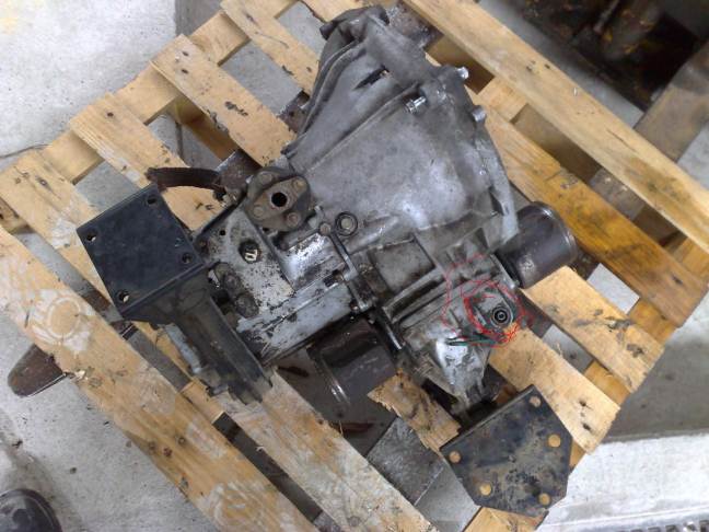

il cavo finisce sul cambio  lo trovi tra il cambio e la lamiera della cabina  sul coppino del differenziale  a fianco al asticella del livello olio cambio

ho smontato il cruscotto, ho sfilato completamente dalla guaina il cavo e l'ho rinfilato delicatamente fino in fondo, rimontato tutto e pare che ora funzioni,
mi sembra una soluzione moooooooolto temporanea ma finche tiene non lo tocco più

effettivamente l'operazione di reinzerimento del cavo nell'ingranaggio di ritorno del cambio và eseguita dal cruscotto,girando con le dita il cavetto delicatamente fino a quando non si avverte che il cavetto scende di un paio di cm. solo allora si è sicuri che sia rientrato nella sua sede,visto che è smontato io suggerirei di mettere qualche goccia di olio lubrificante mella guaina.saluti Pioniere
