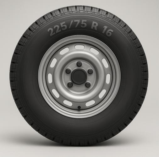

I furgonati con il cerchio da 16 montano 225/75 R16
che si traduce in
40,64 cm il cerchio
16,87 cm la gomma
Totale circa 57 cm la ruota

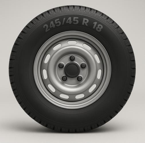

Un 245/45 R 18 si traduce in
45,72 cm il cerchio
11,01 cm la gomma
Totale 56,73 cm la ruota
vedi bene che alla fine sono molto simili, sulla prima vedi più la gomma, sul secondo più il cerchio

16/02/2006 65092
Inserito il 24/11/2025 alle: 13:27:27
Due foto ma non so quanto sono realistiche

Ragazzi, qui si sta confrontando uno pneumatico su cerchio da 16 con spalla di 123,75 mm e uno su cerchio da 18 o 19 con spalla da da 110, 25 mm (1cm di differenza) . Altre misure non sono disponibili a libretto e neppure tecnicamente utilizzabili, salvo modifiche e importanti e nulla osta che MB rilascia solo nel caso di intervento di installatori selezionati.
I pneumatici qui citati, con spalle intorno ai 18 cm,.non stanno nè in cielo nè in terra su un veicolo ad alte prestazioni e renderebbero io veicolo pericolosamente inguardabile
