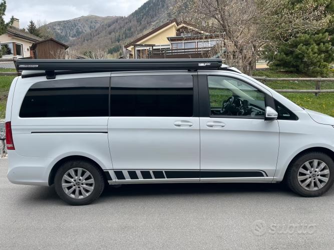

è che vista la mole del mezzo con i cerchi da 16 sembra che abbia le ruote del triciclo...

non è il mio ma ha gli stessi cerchi e colore

Molto bene. Citandomi richiedi un intervento mirato. In primis ti cambio le carte in tavola... Perchè vedi, devo portarti davanti una nuova prospettiva.
La speranza di avere un'estetica migliore non la si può avere con il semplice cambio misura del cerchio. La macchina non lo consente.
Se fosse un modello sportivo (muso lingo e basso ed il cul0 corto) allora sì, la differenza si noterebbe, Ma nascendo di base furgone ci vorrebbero altri pneus. Se ci fossero i 235- 75r15 non ci faresti caso al cerchio più piccolo.
Del resto, Gianninitopo, già aveva dato sentenza con un intervento più invasivo alla meccanica per avere una soluzione al cambio misura pneus.
Solo che però (lui come me) cercava un sistema di pneumatici e diversi che gli permettessero strade accidentate.
Questo però contrasta con la tua idea. Tu vorresti una linea differente senza alzare il veicolo. Non si può fare!
Non avrai, con quelle misure, una linea che soddisfi la prerogativa. Il volume del mezzo non cambierà l'aspetto e le ruote sembreranno sempre troppo piccole. La mole non è a favore.
Quindi, amenochè tu non voglia trasformare l'assetto in modo radicale, consiglierei la via di mezzo. Le 225-55r17 che sono le più decenti per la tipologia del mezzo.
Con le 225/55/17 hai il compromesso migliore anche a velocità sostenute. Con la spalla da 55 non si avverte il cedimento laterale quindi viaggi tranquillo.
Comunque la foto mi fa pensare che ci sia un assetto ribassato. Sbaglierò ma dovrebbe essere più altina. Anche questo incide e  riversa l'occhio su una ruota con l'impressione essere alquanto mingherlina.
