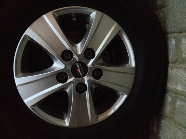

Ciao, l'ET originale Fiat e' 68, ti allego la risposta della MAK quando anch'io avevo i tuoi dubbi:
"Il cerchio corretto per il suo camper è
6.5x16 Fuoco ET68 5x130
Omologato a 1350 kg per ruota (2700 kg per asse)."
Ti allego la foto dei miei.
Viaggiare facendo ciò che ami è libertà...viaggiare in camper è anche felicità!
Modificato da explorer2 il 14/04/2016 alle 01:10:13
